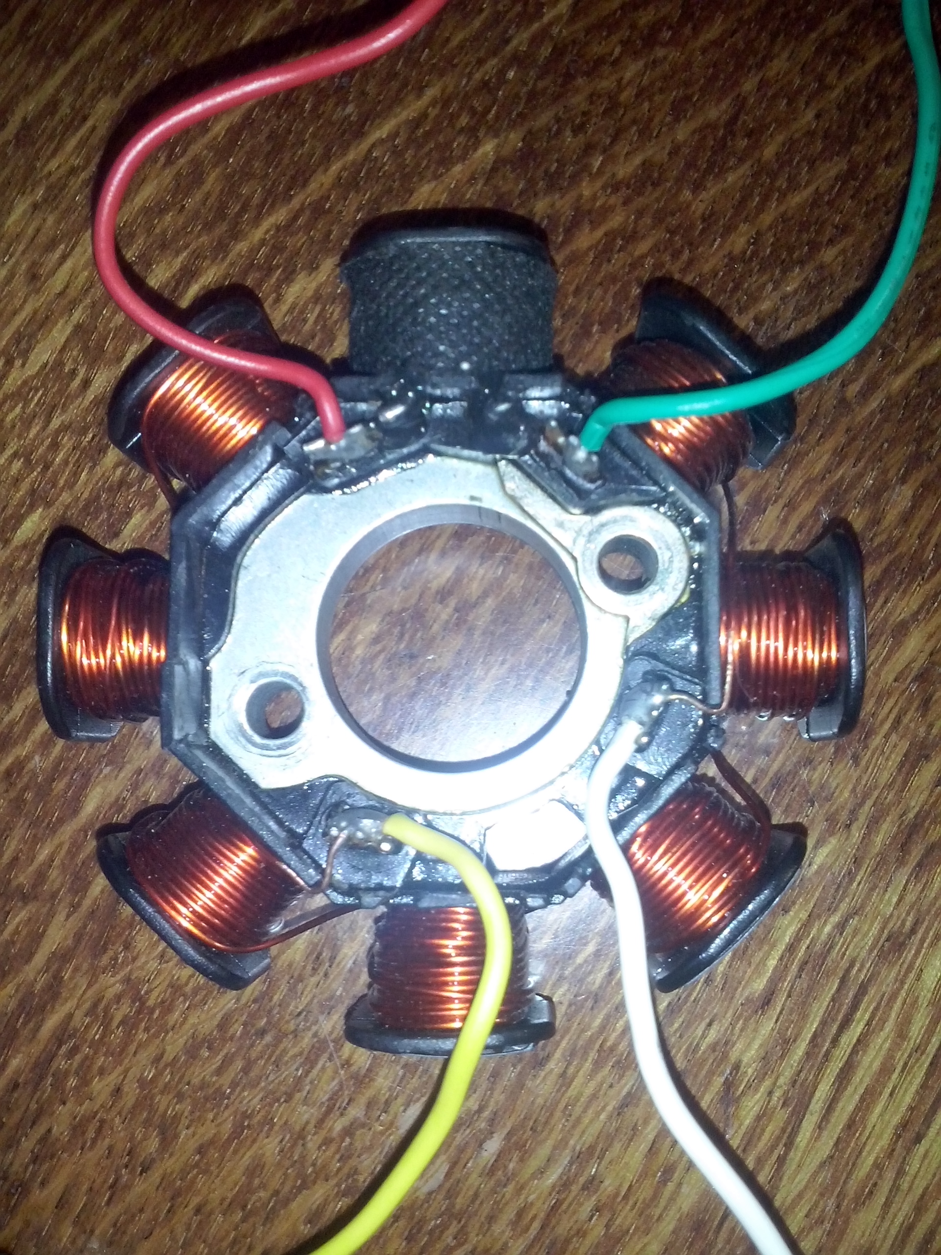

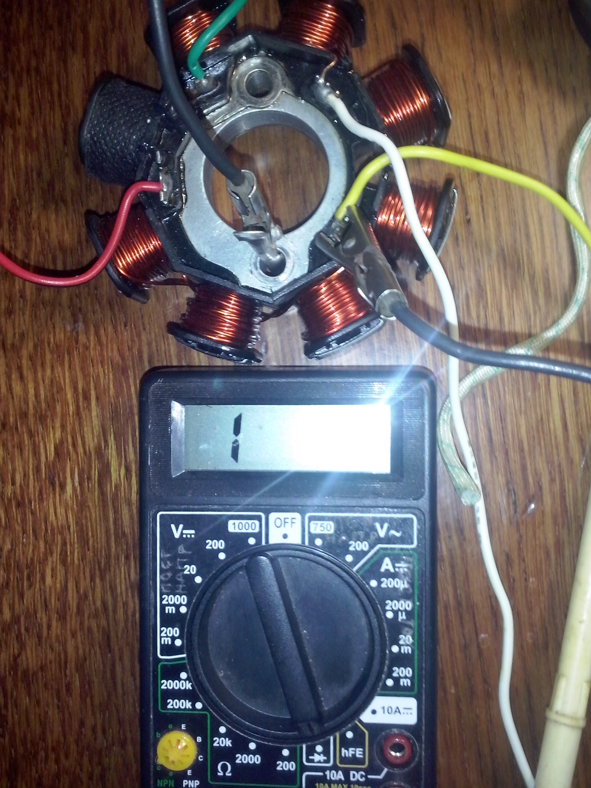

Всем доброго времени суток. При прозвонке генератора обнаружил, что ни основная,ни управляющая обмотки генератора никаким образом не звонятся на массу. Двигатель 139QMB, объём приблизительно 80сс, генератор, насколько я понимаю,трёхфазный, количество катушек 7+1. При измерении сопротивления между жёлтым или белым и массой (зелёным) ни один прибор не даёт никаких показаний. При измерении сопротивления между жёлтым и белым при пределе 200 прибор выдаёт 1.2Ом. Должны ли эти обмотки вообще быть подключены к массе? Если да, то в каком месте? Откуда начинать искать обрыв? Фотоматериал прилагается.

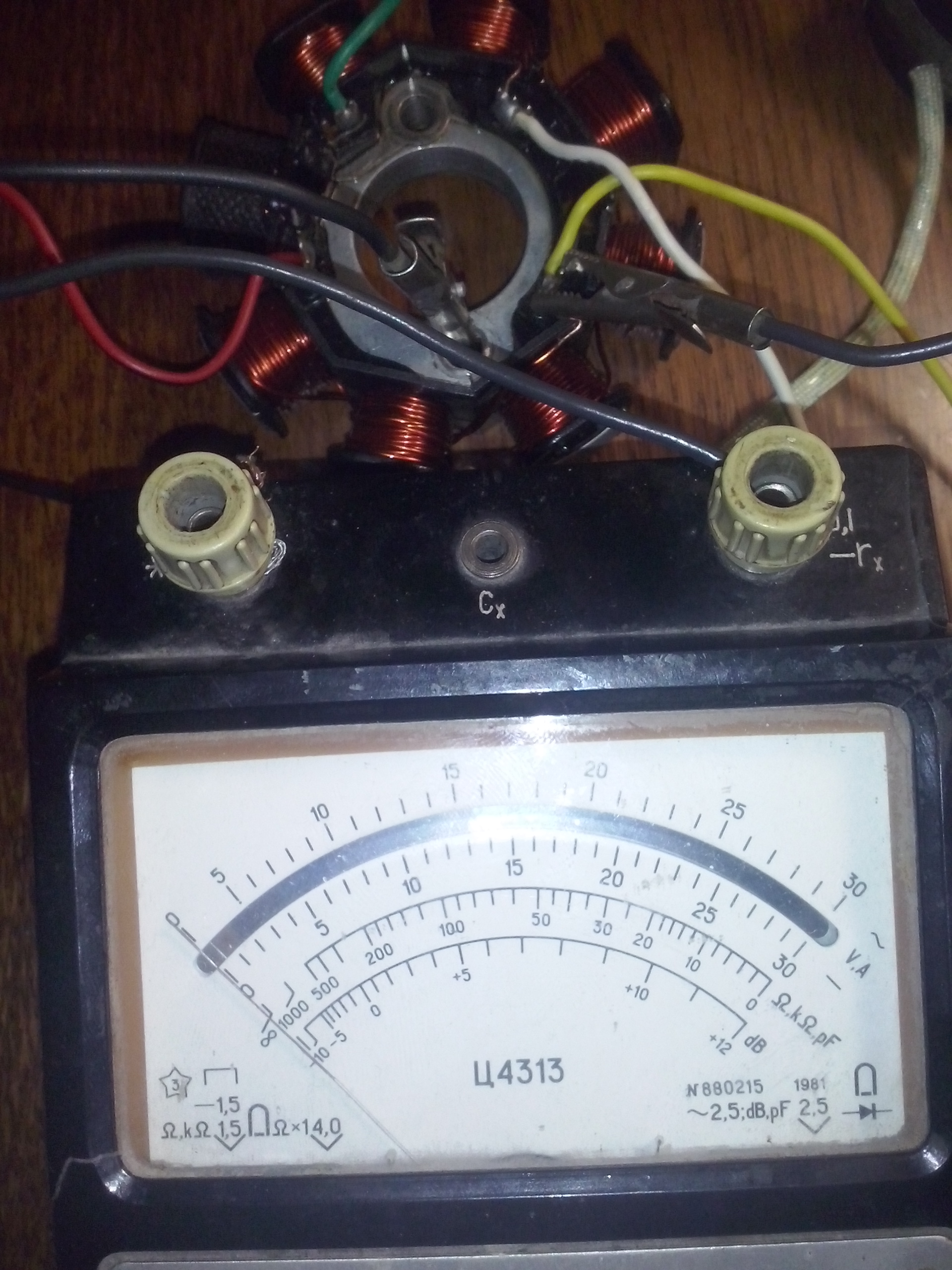

Проверка прибором постарше

Сам генератор
С какого перепуга?
Ты вообще в курсе, что зелёный провод - масса?
И никакой управляющей катушки тут нет.

GRO, я знаю, что зелёный это земля, к нему и подключён щуп мультиметра. А об управляющей обмотке - какую роль тогда играет белый провод?
Тогда зачем создана эта тема?
Можно назвать её шунтирующей, или компенсационной.
Управляет ей регулятор напряжения.
Она ни чем не управляет.

GRO, цель этой темы - узнать, должны ли белый и жёлтый провода иметь контакт с землёй, какое при этом должно быть значение сопротивления, где эти обмотки подключаются к земле (если подключаются).

Kiryhevich
А по схеме невидно?

Схема в общих чертах говорит, что контакт между основной, шунтирующей обмотками и землёй должен быть, некоторые люди говорят, что эти обмотки звонятся только между собой и ни с чем более. Также на схеме не указано место подключения основной и шунтирующей обмоток к земле (если такое имеется), откуда можно начать искать обрыв. Место, где зелёный провод припаян к контакту массы является началом высоковольтной катушки, я не смог разглядеть на нём чего-либо ещё.

Kiryhevich
Если генератор однофазный, безтшунтирующей обмотки, выводы звонятся только между собой.
Если с шунтирующей обмоткой - обе звонятся на массу.

Значит они должны звониться на массу, но они этого не делают, следовательно где-то обрыв? И всё-таки в каком месте эти обмотки соединяются с массой?

Что значит в каком месте?

В смысле где на корпусе статора место, к которому подведены вводы основной и шунтирующей обмоток? Мне удалось найти только два вывода, из которых выходят белый и жёлты провод. Насколько я понял со схемы, основная обмотка берёт начало от массы, потом объединяется с шунтирующей обмоткой. Так вот где берёт начало основная обмотка?

Kiryhevich
На корпусе ни где.
Если масса есть, она как и положено на зеленый провод припаяна.

Завтра попробую препарировать старый статор, но пока я видел лишь что зелёный провод припаян к металлической клемме на корпусе статора, которая в свою очередь скреплена с пластинами статора. Возможно, контакты от обмоток спрятаны где-то в толще пластика.
