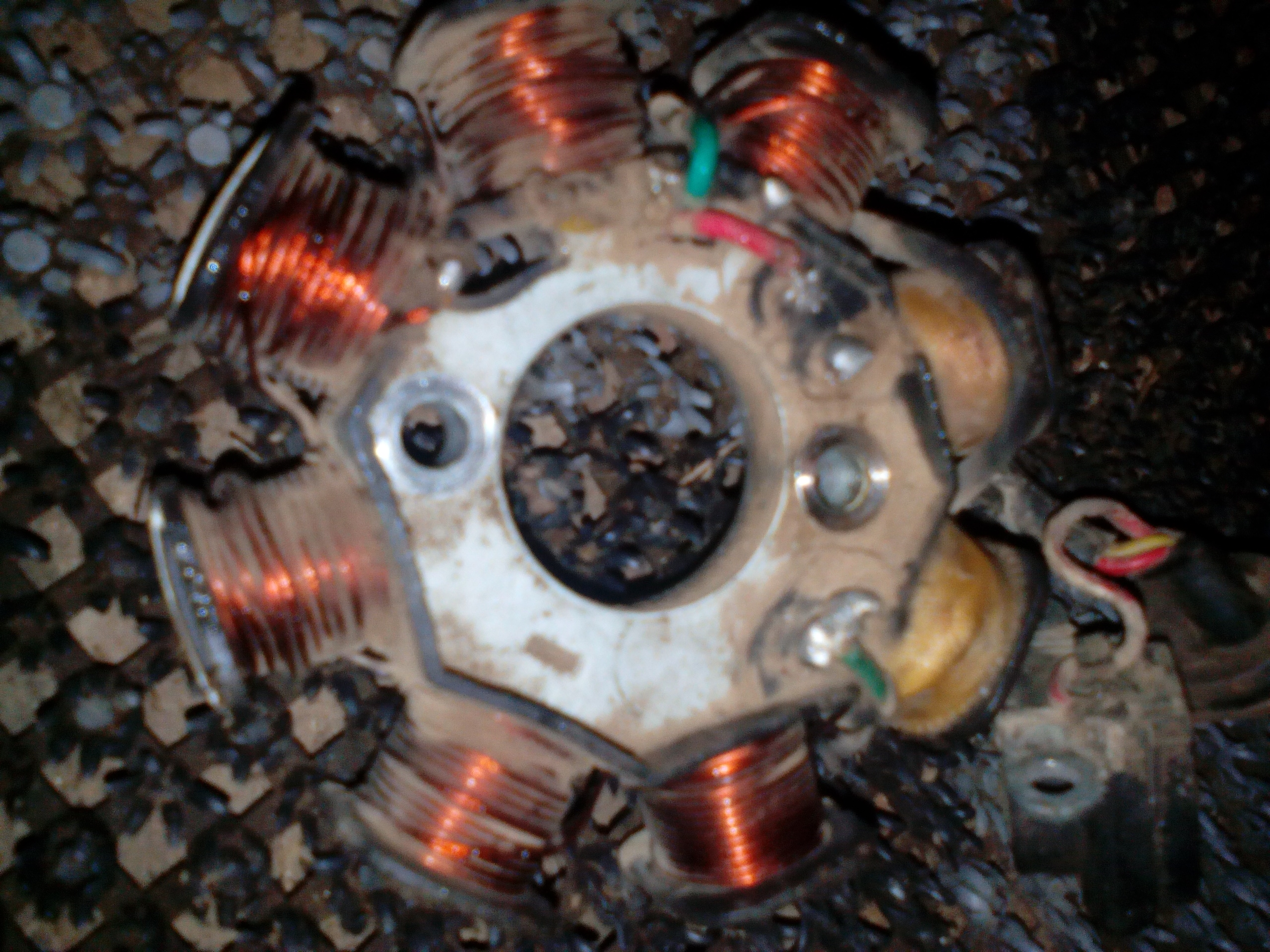

Скутер Jonwey 150 кубов,двигатель 157 пропала искра.Поменял катушку,колпак,бронепровод,искра не появилась.Решил проверить генератор,снял рабочий с 50 кубового скутера .Поставил его.скутер завёлся но при включении габаритов лампочки горят в пол накала.Купил новый статор генератора(визуально один в один как старый),установил,искры нет.Может у кого была такая проблема,подскажите в какую сторону копать дальше.Остаётся поменять только реле-регулятор.
IMG_20160922_004126.jpg [ 1.31 MiB | Просмотров: 5586 ]
(это старый статор со 157 двигателя).

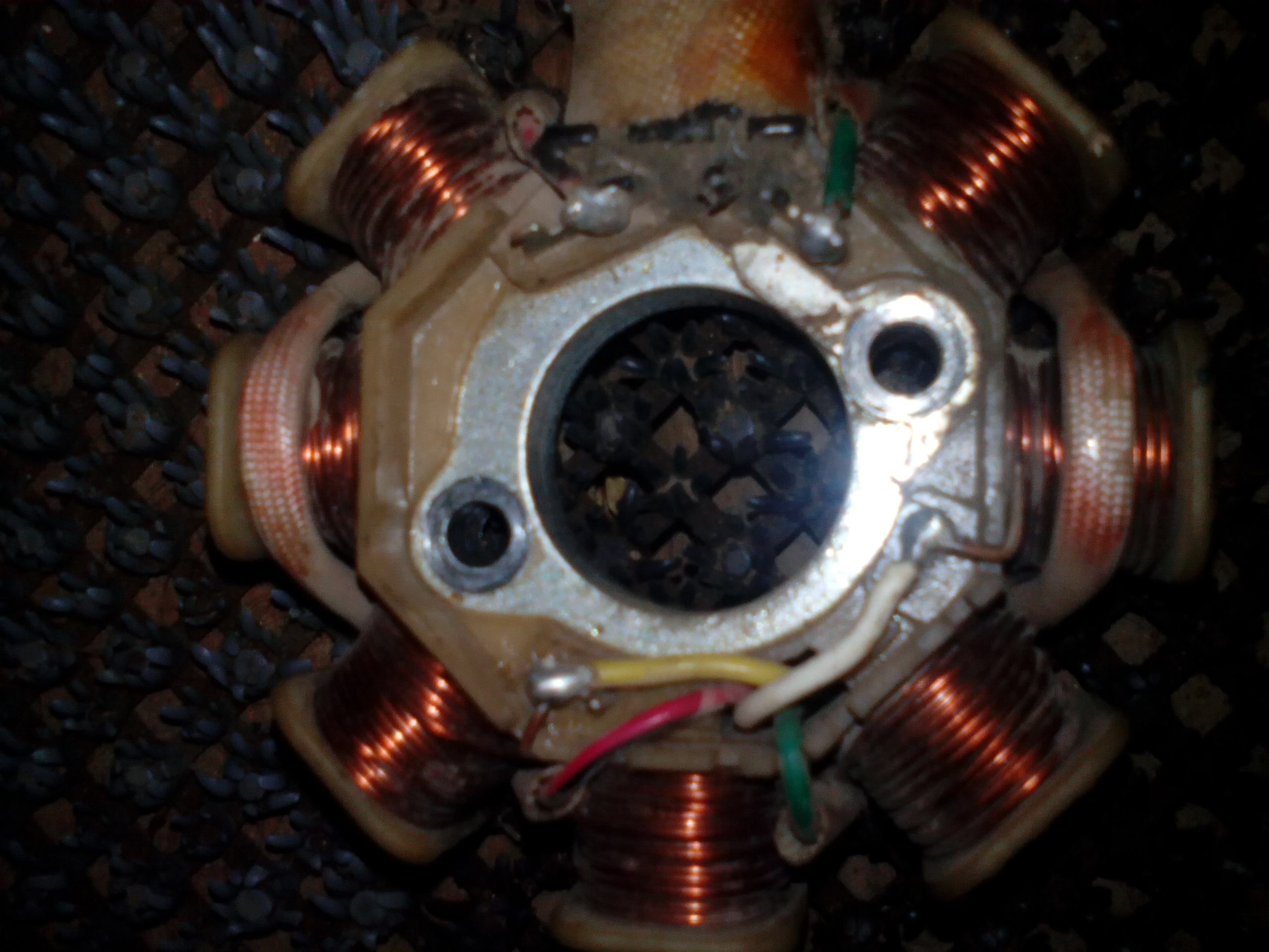

IMG_20160922_004257.jpg [ 1.8 MiB | Просмотров: 5595 ]
(это статор со 139 двигателя)

Остаётся подумать, на кой Х ты ставил генератор от 50 сс на 150 сс.

визуально и по проводам подключения они идентичные,поставил всё обратно(139 статор),скутер завёлся.А поставил его потому что не было на тот момент подходящего статора.
 Заголовок сообщения: Re: Пропала искра
СообщениеДобавлено: 21 Sep 2016, 23:18
Kerya59
Посмотри схемы и забей на своё визуально.
СообщениеДобавлено: 21 Sep 2016, 23:19
А было такое, да заводиться... и ездиет..., ток вот нет зарядки...и т.д. т.п..
мож ты купил без вв катушки, для схематики где стоит DC CDI
СообщениеДобавлено: 22 Sep 2016, 06:16
Зарегистрирован: 21 Sep 2016, 17:36
Сообщений: 3
Скутер: Jonwey
В магазин привёз старый статор,продавец продал точно такой же.
