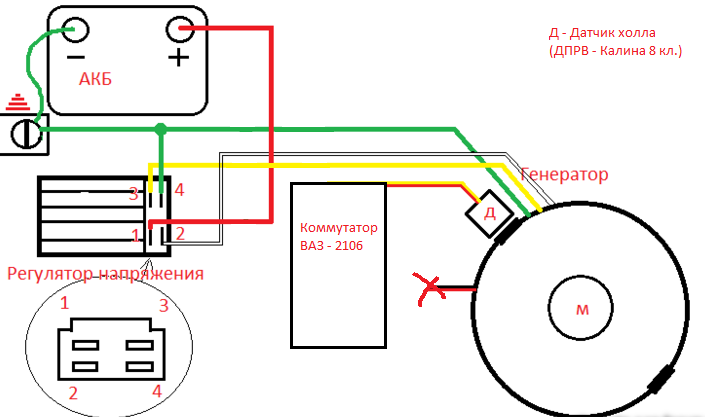

Всем доброго времени суток. Очень нужна помощь, ума не приложу куда копать. Суть вопроса в том что у меня не было зарядки на скутере, поменял реле гулятор, заряд появился однако очень маленький (6 вольт, без акума) и с акумом по уровню заряда акума (12, 11, 8 и т.д.). Поменял генератор, думал беда в нем. И ничего не изменилось. Из нюансов скутер достался без единого провода, поэтому электрику прокладывал сам. Приложу схему. При заряженном аккумуляторе скутер прекрасно едет, как только акум содится начинаются пропуски зажигания и скут глохнет. Заранее спасибо.

не понять а регулятор сам норм? тебе надо заряд в 12в? и сколько идет на регулятор? я сам электрик но не автоэлектрик!

Интересно что за коммутатор от 2106.
Там всю жизнь контактное зажигание ставилось.
И ДПРВ не датчик Холла.
По устройству там тот же датчик что и родной на скутере.

Коммутатор именно от 6 ки, механически у них идет распределение по цилиндрам а когда дать на катушку питание определяет датчик холла в трамблере. Так как у меня один цилиндр то мне достаточно этого датчика. Что касается ДПРВ они бывают индукционные (16кл) и холла (8кл) на тазах. Прекрасно все работает.

На будущее, датчик Холла не любит скачков напряжения в питании.
Штатный регулятор напряжения - ограничитель напряжения, даёт серию гасящих замыканий генератора, сажающих напряжение на выходе.
Твой прожект зажигания адекватно работать не станет, от слова: никогда.
