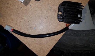

Еще один нюанс, реле 5тиконтактное в колодке 3 пина с одной стороны 2 с другой, на фару подает напряжение тот что по середине со стороны где их 3.

StasAn
То, что ты пытаешься заменить\отключить, не есть блок управления головным светом. На фото РН.

Hors писал(а):
StasAn
Заранее извиняюсь, что много туплю, я только вникаю в вопрос проводки скутера. Сегодня после работы посмотрю.
Upd: нашел реле света, оно не влияет на фару, схема не верна. Свет на фару идет с hp или как там его по белокрасному проводу на новом реле он черный. На реле hp приходит 2 желтых (я так понимаю переменка )провода, зеленый и красный постоянка, и пятый темно зеленый который и идет на фару с ним и контачит белокрасный.

В итоге эта штука PH заработала после того как я случайно уронил ее на пол. Питание идет с этого реле на фару, видимо когда появляется переменный ток с генератора она должна по красно-белому проводу подавать питание. Почему она давала плюс на него фултайм можно только догадываться.
И вот мне интересно если другое реле с черным проводом вместо красно-белого не подошло, значит внутри оно по другому устроенл, какими они вообще бывают эти пятиконтактные реле напряжения, в чем между ними разница и как отличить чтобы купить нужное?
1.Вам же уже говорили,что это ни какое не реле,а регулятор напряжения.
2.Ни какой разницы между ними нет,надо только в колодке(коннекторе)клеммы перепинговать.Под разные модели мопедов у них в колодках по разному провода стоят,вот и вся разница.
