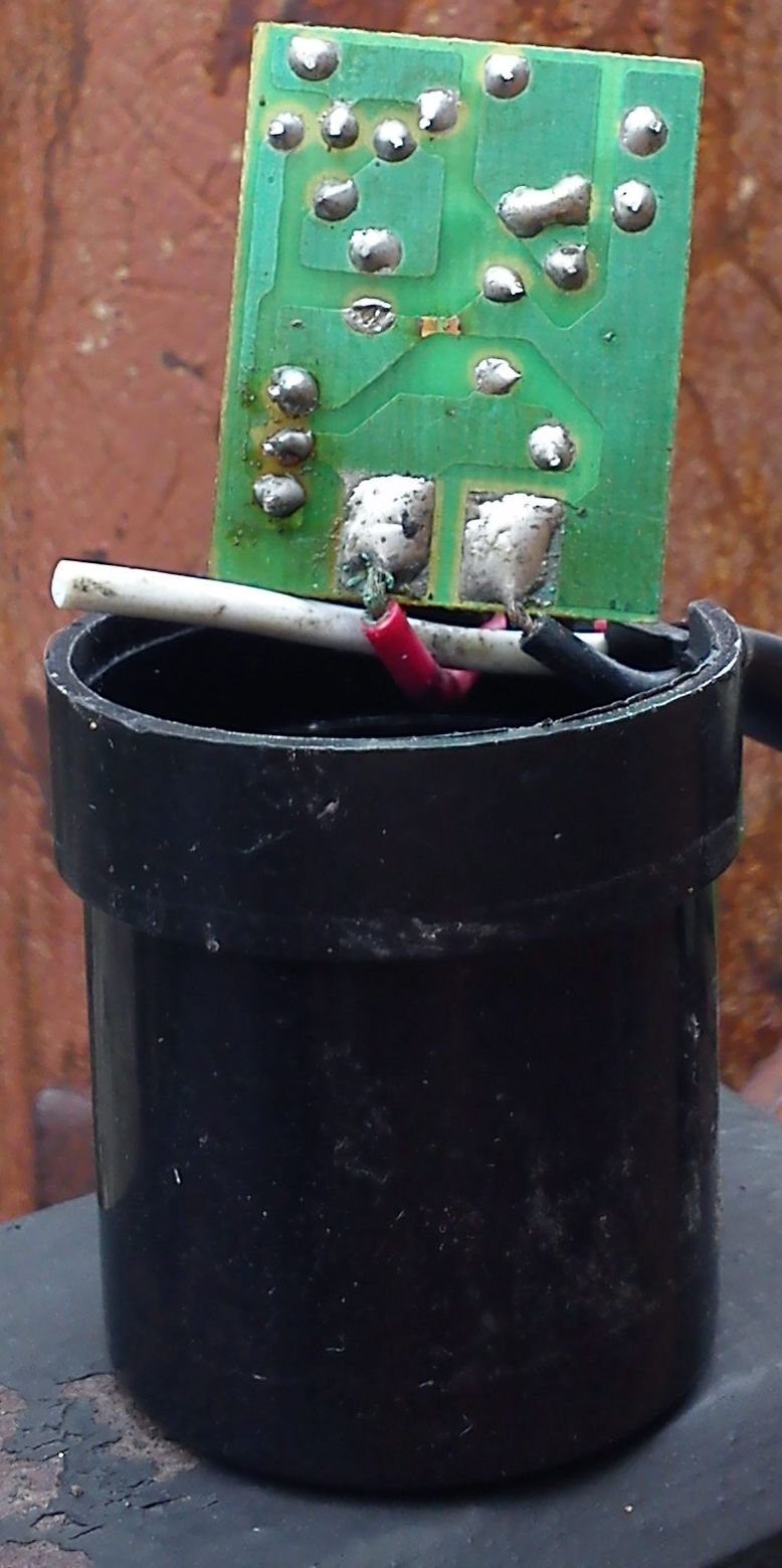

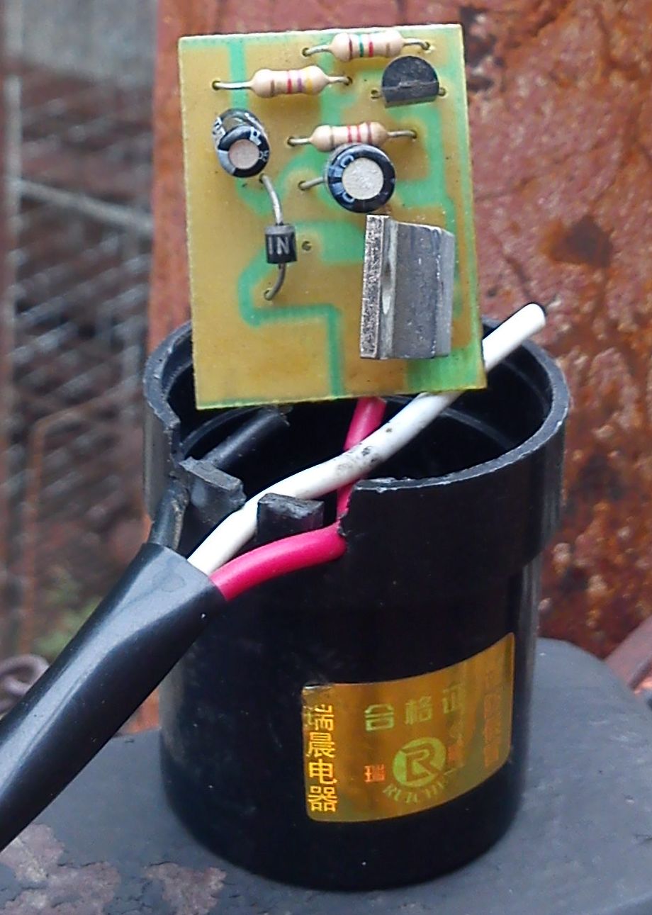

Доброго времени суток! У меня JOY-X. После выхода из строя реле поворотов, купил новое. С нужным мне разъёмом не было, поэтому выбрал имеющее разъём на проводах (чтобы была возможность переделать). Родное реле имеет П-образный разъём, а новое III-образный. Решил обрезать провода, и на каждый поставить отдельную клемму. Так и сделал. Подключил реле к скутеру, перепробовал все варианты, но оно ни в какую не желало работать. Сняв крышку с реле, обнаружил что белый провод не только не припаян - его конец даже не был зачищен! Так как отрезав разъём, я купил реле окончательно и бесповоротно, поменять его в магазине - не могу. Остаётся припаять провод самому. Мне нужен совет - куда. Модель реле не знаю, есть только наклейка с иероглифами. На корпусе была наклеена бумажка, с написанным от руки словом СТЕЛС. Буду очень признателен за помощь.

Никуда припаивать не надо. Это обычное 2-х контактное реле.

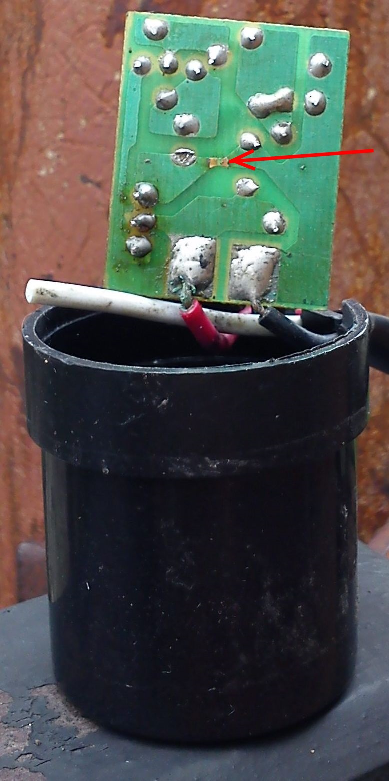

Красный- плюс, черный- на переключатель поворотников (обычно серый провод). И это, у тебя там дорожка перегорела от экспериментов (на первом фото видно), пропаять надо. Если не поможет- силовой транзистор заменить
Как я понимаю эта дорожка. Благодарю за совет!
