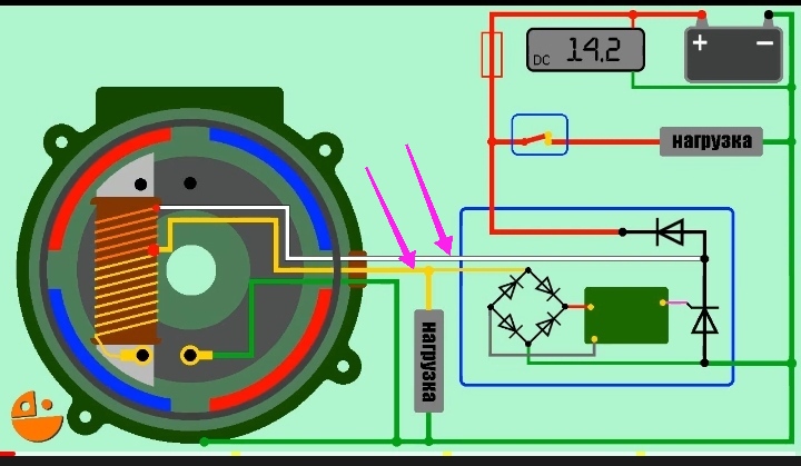

Я грешу больше на фазные провода(может перепутаны местами), прежние хозяева чё то намудрили (я3й хозяин)
Судя по схеме: основная фаза(белый) должна идти на регулятор сразу,а отвод от середины(жёлтый) на регулятор и на свет, может наоборот подключили?(или лампочка бы сгорела?)
p/s: кстати все приборы работают(ни чего не сгорело): поворотники, габариты,стоп сигнал, свет(при зарядке до 16 вольт)
Вот только свет включаешь, габариты отключаются и наоборот...
Щас пришла идея: отсоединить белый провод от регулятора (основную фазу),она я как понял усиливает напряжение для зарядки АКБ и оставить жёлтый (отвод), померять со включенным светом и т.д., если допустимое напряжение так оставить(думаю прокатит,на нём и свет "переменка" висит и габариты будут и АКБ.
IMG_20220207_100812.jpg [ 96.99 KiB | Просмотров: 29560 ]

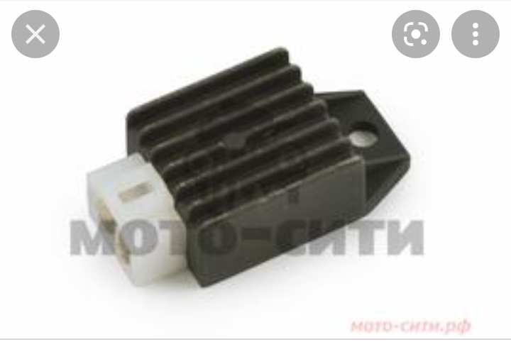

Я походу разобрался в чём причина (но это не точно, буду заниматься весной):
Осмотрел провода выходящие со статора и оказалось,что выходит всего три провода (белый/жёлтый - зарядка,освещение и коммутатор тоже от них запитан." х/з как не сгорел до сих пор",синий с полосой - датчик.
В общем эти китайцы установили генератор без зарядной катушки для коммутатора, и коммутатор соответственно поставили постоянку (DC - работающий от +/- 12вольт), а регулятор поставили не тот(маленький,он устанавливается на другой тип генератора AC) вот он с ума и сходит.
Надо будет регулятор другого типа ставить (как на Viper activ)
p/s: делают они походу это для того чтобы аккумулятор кипел и выходил из строя, а постоянный коммутатор (DC)значит рассчитан на питание до 20вольт приблизительно (то есть зажигание будет работать а аккумулятор будешь часто менять)
Генератор у меня такой

А регулятор такой
IMG_20220210_173323.jpg [ 47.18 KiB | Просмотров: 29445 ]

То есть, жёлтый и белый контакта с массой не имеют? Если так, то можешь использовать любой трёхфазный регулятор от 157-го, у них запас по мощности хороший...
Всё наоборот. Если DC CDI, он дополнительно потребляет ток, снижая напряжение и нагрузку на РН. Поэтому и стоит "маленький". Дело в чём-то другом, например, шунтирующий тиристор имеет ненулевое сопротивление на "землю".
Не вводи людей в заблуждение, понятно что зажигание тоже берёт на себя,не в этом дело!, регулятор должен быть другой,для такого типа генератора,вот проверю как тепло будет, отпишусь обязательно (я более чем уверен в своих догадках,с электрикой на ты!)
p/s: просто и подумать не мог что у меня такой генератор стоит,а тут человек про массу спросил,я полез массу проверять, заодно и провода от генератора глянул а там всего два фазных провода выходит, третий не в счёт (датчик),по сути человек помог найти причину,как то так.
Я в курсе, но не собираюсь дорогой регулятор брать, от Viper activ возьму 4х контактный (как на последнем фото) и за глаза хватит.
