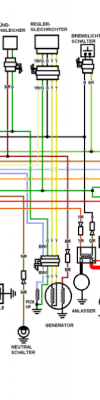

не замерял случайно обмотки предыдущего? 7 катушек дали 0,7 Ом (белый-желтый провода), на землю не звонятся. А на схемах электрики почему-то 1 ответвление, основная обмотка на землю. А свет на постоянку переделать - достаточно пустить на переключатель фар не переменку с генератора, а выпрямленные 14 В с выпрямителя. Он там рядом под клювом. Статор менять - слишком рискованная и тяжелая затея.
часть схемы2.jpg [ 67.12 KiB | Просмотров: 30678 ]
Пробег 12600, полет нормальный.

Я до такого фанатизма не доходил. У меня на 157QMJ лампы питались от выпрямленного напряжения, тоже поставил светодиодные, жрут они немного. А схема обмоток у меня такая :
часть схемы 3.png [ 38.42 KiB | Просмотров: 30674 ]
