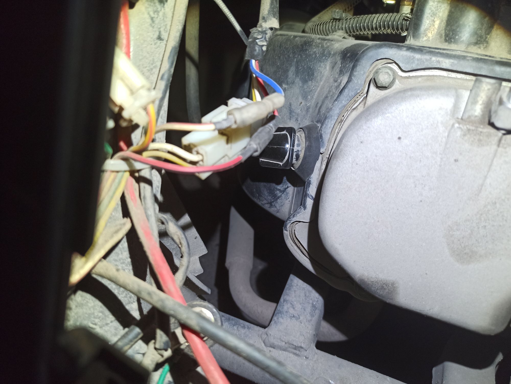

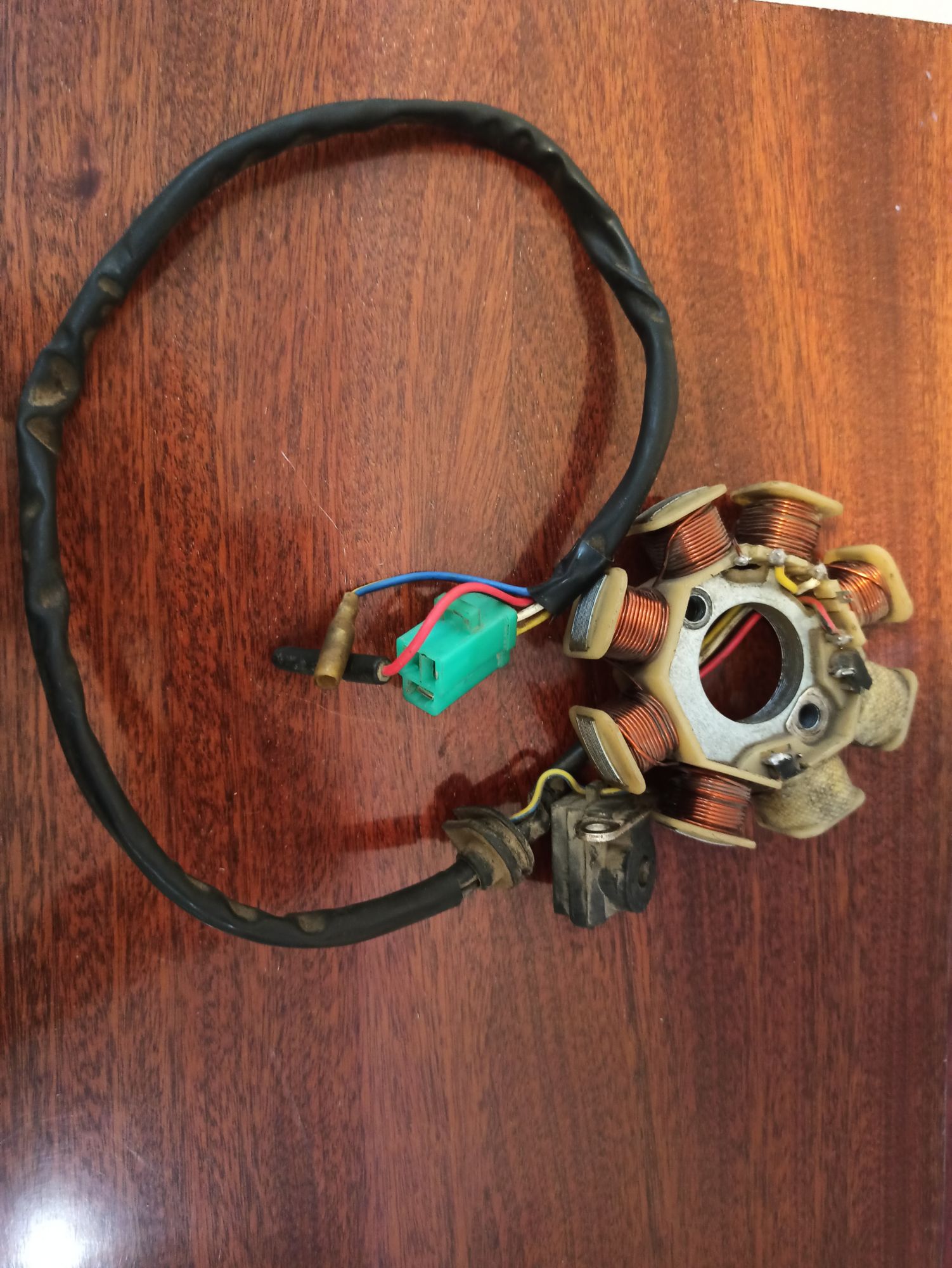

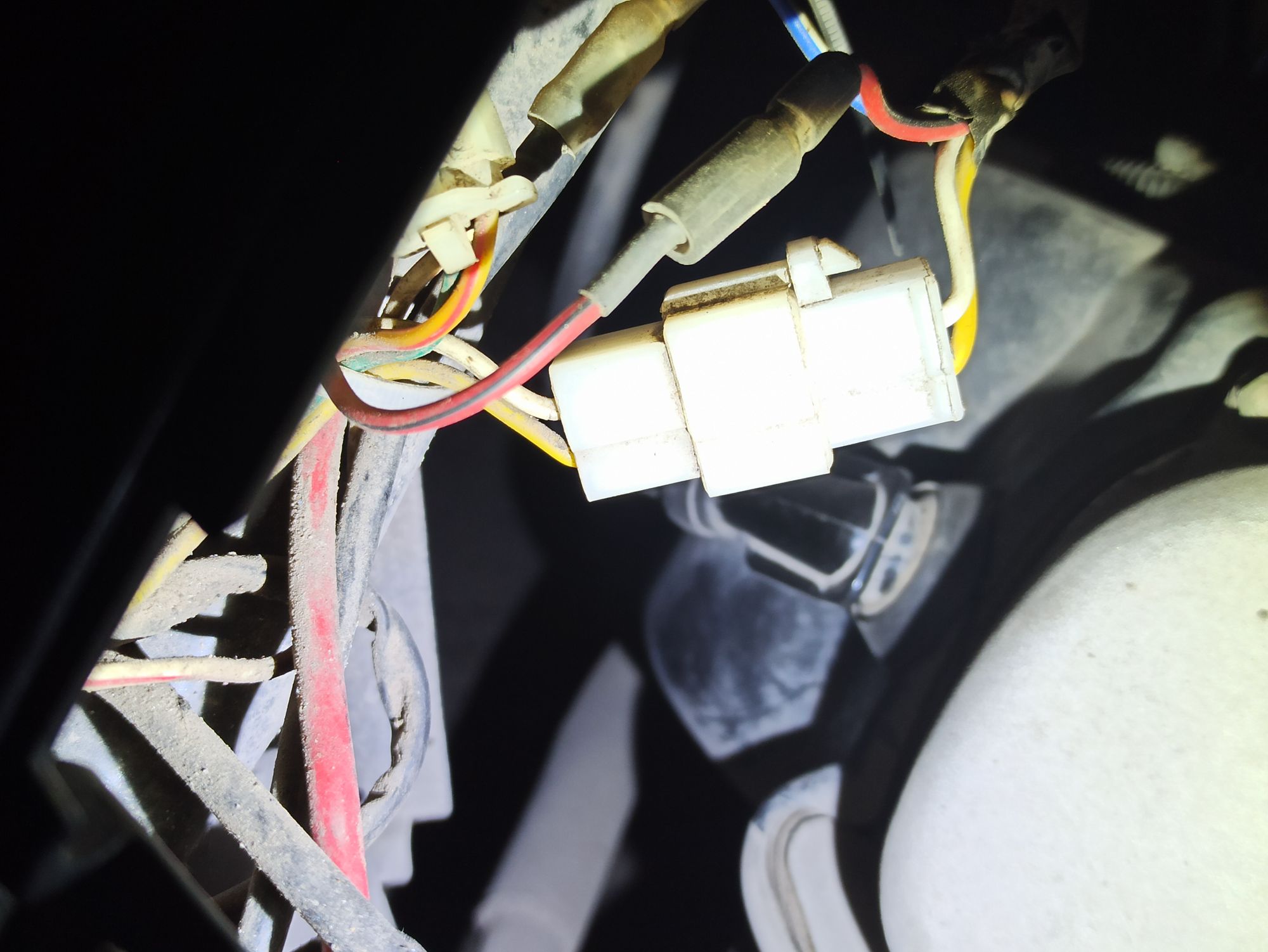

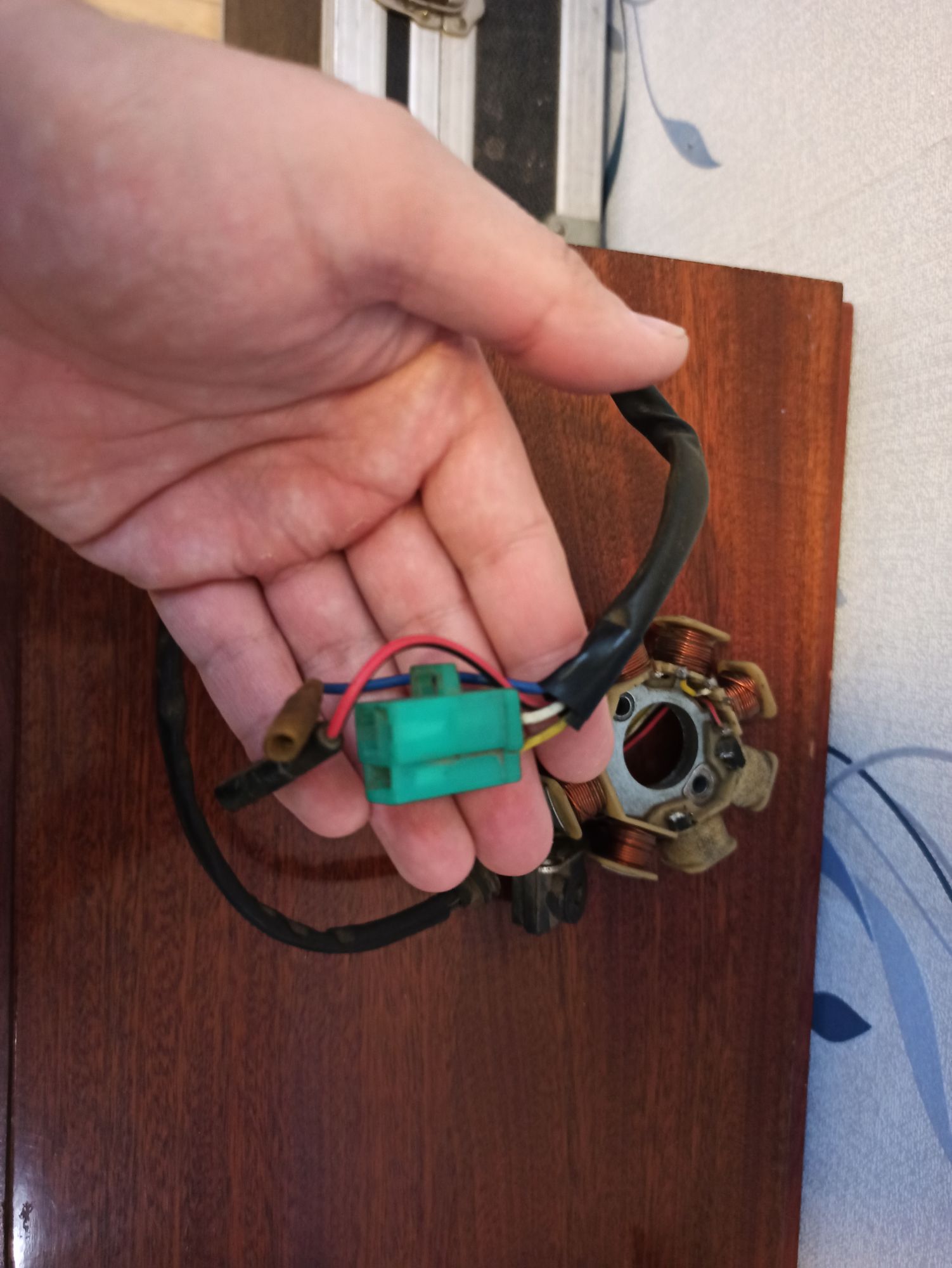

Регулятор обычный. Статор сфотографировал родной,его менял в начале года на новый. Новый он такой же как родной статор.
IMG_20230922_232747-01.jpeg [ 225.39 KiB | Просмотров: 24782 ]
IMG_20230922_232739-02.jpeg [ 227.91 KiB | Просмотров: 24782 ]
IMG_20230922_232629-01.jpeg [ 295.52 KiB | Просмотров: 24782 ]
IMG_20230922_190700-01.jpeg [ 238.66 KiB | Просмотров: 24782 ]
IMG_20230922_190654-01.jpeg [ 378.42 KiB | Просмотров: 24782 ]

А жёлтый с белым на массу не звонятся, на генераторе?
 Заголовок сообщения: Re: Завышенное напряжение на аккумуляторе Irbis fr-50 139qmb
СообщениеДобавлено: 23 Sep 2023, 16:57
Зарегистрирован: 22 Sep 2023, 08:07
Сообщений: 13
Скутер: Irbis fr-50
между желтым и корпусом 0.7Ом,между белым и корпусом 0.8Ом
