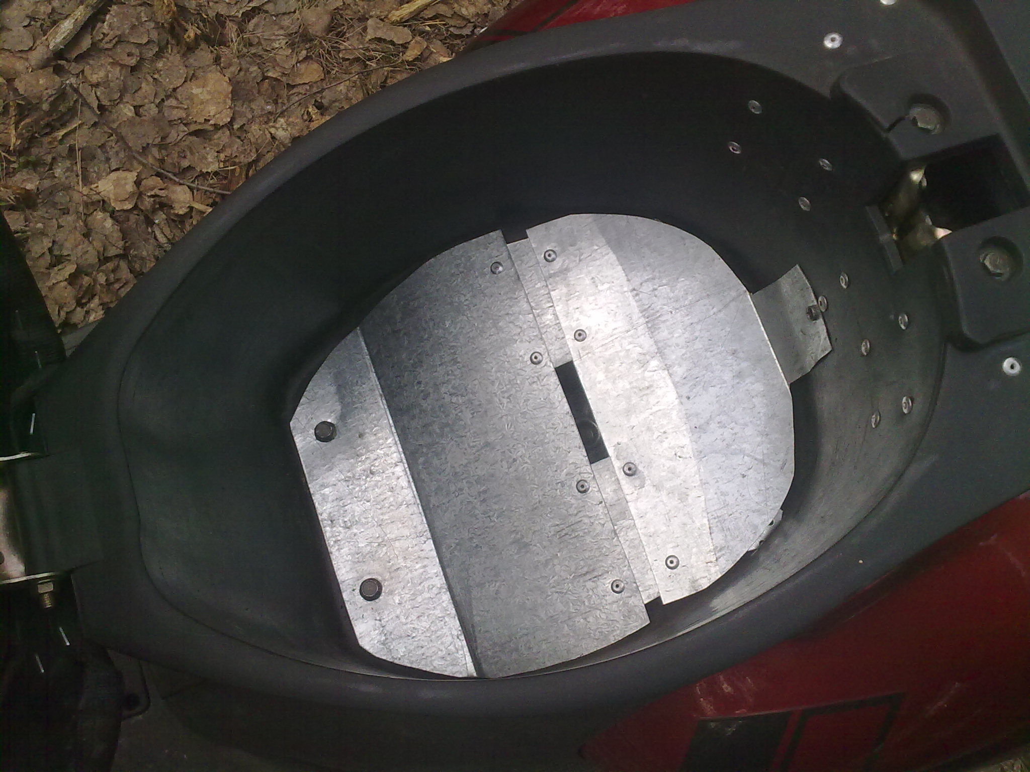

выкладываю фото
фото получились не очень,но задавайте вопросы,буду отвечать.
13042010036.jpg [ 570.97 KiB | Просмотров: 8021 ]
13042010035.jpg [ 750.71 KiB | Просмотров: 8021 ]
13042010034.jpg [ 662.4 KiB | Просмотров: 8021 ]
13042010031.jpg [ 431.98 KiB | Просмотров: 8021 ]
13042010029.jpg [ 776.79 KiB | Просмотров: 8021 ]

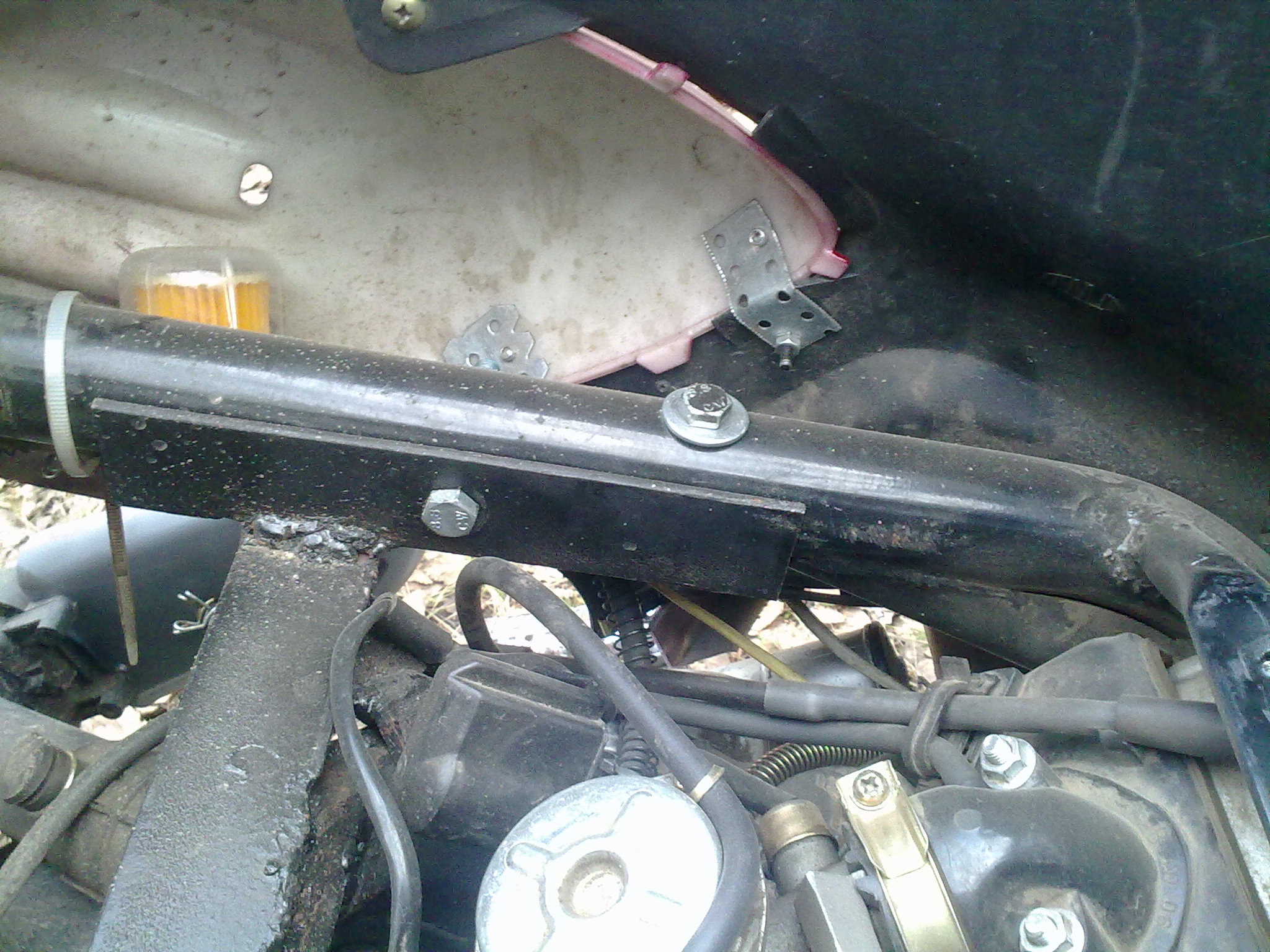

и еще:
13042010044.jpg [ 542.83 KiB | Просмотров: 8021 ]
13042010040.jpg [ 894.84 KiB | Просмотров: 8021 ]
13042010039_2.JPG [ 484.99 KiB | Просмотров: 8021 ]
13042010038.jpg [ 629.53 KiB | Просмотров: 8021 ]
13042010037_2.JPG [ 473.4 KiB | Просмотров: 8021 ]
не дрын-дын-дын-дын,а рррррр)
