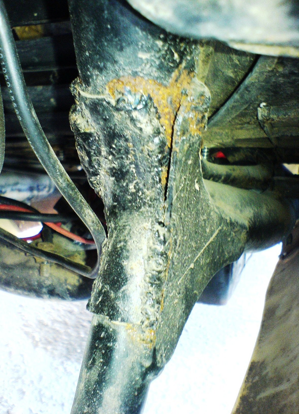

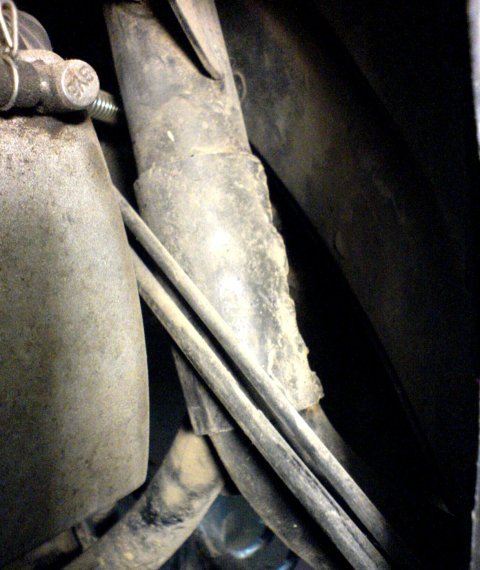

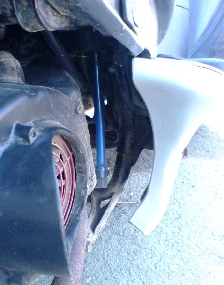

1. разрезали и вставили трубки 3мм. + на центральную трубу поверху наложили уголок+на боковые трубы поверх наложили пополам разрезаные трубы 2мм.
2.между ног пластиковая накладка была разрезана так чтобы не задеть штатное место акума (прямо перед нишой для акума) а доставили обычный кусок пластика из старого бампера ваз.2109 и взяли на заклепки. пороги были удлененны стекловолокном и эпоксидкой потом все пошпаклевано.
2. так как с хомутами были проблемы их сняли а снизу прямо к глушителю приварены уши для закрипления в штатных местах.

А где именно лопнула рама и как укрепили можеш расказать и сфоткать????Буду очень благодарен!!!

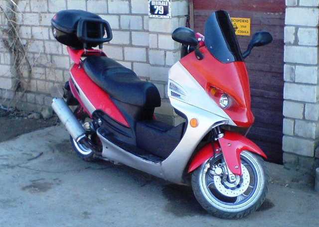

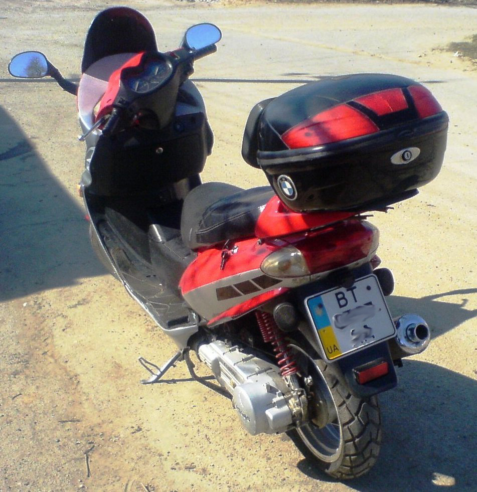

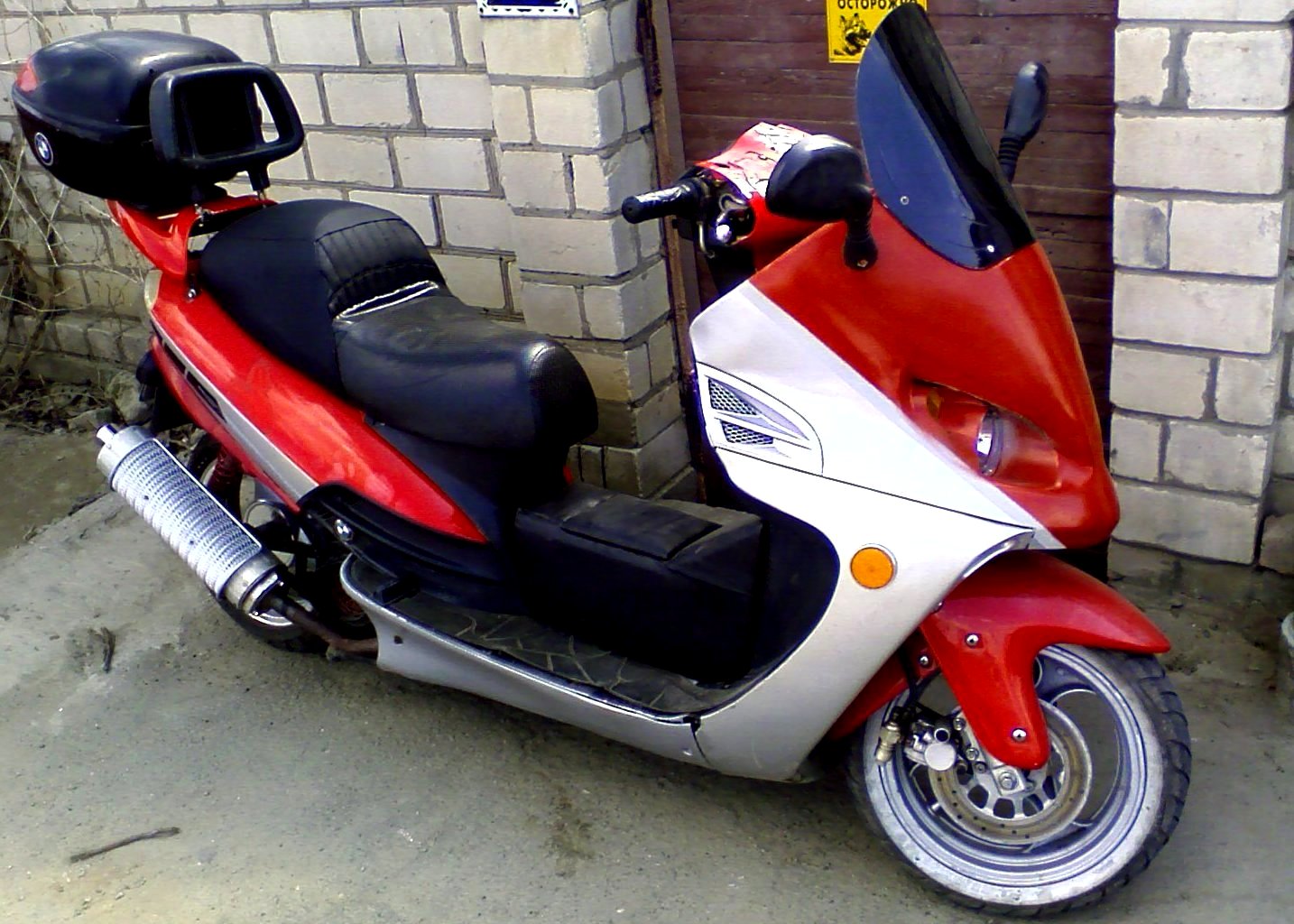

пока вот так покрасили, временно. Думаем покрасить в красный с белым и под лак.

переделаное крепление трубы и место где была треснута рама
DSC08539.JPG [ 56.03 KiB | Просмотров: 13842 ]
DSC08538.JPG [ 58.03 KiB | Просмотров: 13842 ]
DSC08537.JPG [ 425.39 KiB | Просмотров: 13842 ]
DSC08524.JPG [ 55.94 KiB | Просмотров: 13842 ]
DSC08519.JPG [ 67.56 KiB | Просмотров: 13842 ]

вот еще пару обновлений.

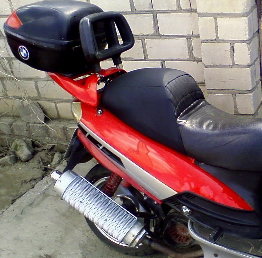

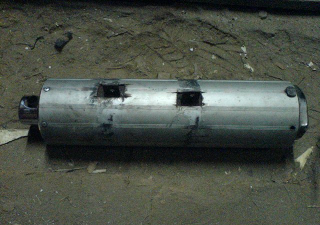

Как переделали глушак???

Pahan писал(а):
а там переделок не много, просто разрезали, почистили, вытрясли всю вату заварили и зделали экран чтоб не обжигаться.
