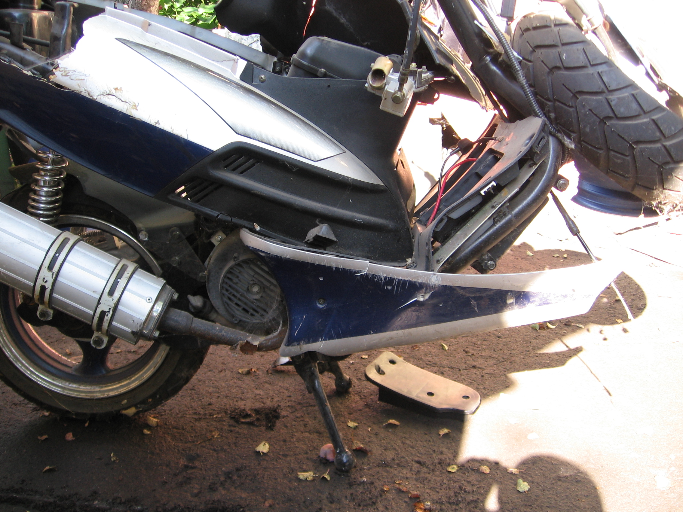

короче,когда я увидел,что осталось от Атланта-мне хотелось плакать-
примерно задняя четверть...как показалось на первый взгляд...
а потом взяв себя в руки,я пошел и стал глядеть,чтож там осталось,а осталось следующее:
движок,заднее колесо,карбюратор и воздушный фильтр,пара задних амортизаторов,фара дальнего света, сигнализация,и кажется все...
приборная панель:
-топливному указателю мдц,остальные рабочие,корпус разбит.
выключатели и переключатели-кое что,осталось конечно,но примерно половины не было,так же жалко инструмент,которого было достаточно...оставили два стремных ключа-10 и на 12,и свечной ключ,и все...

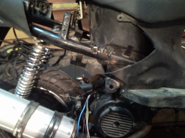

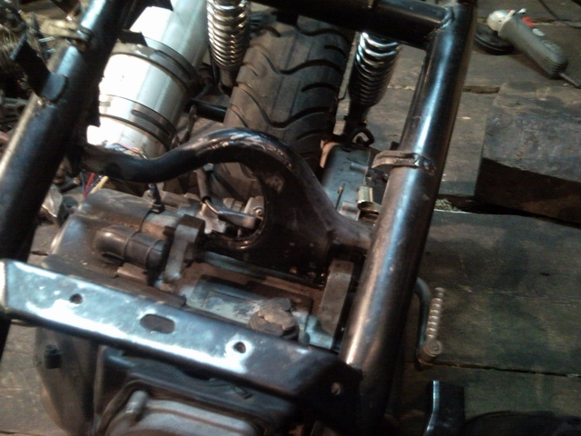

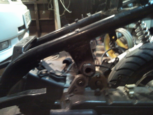

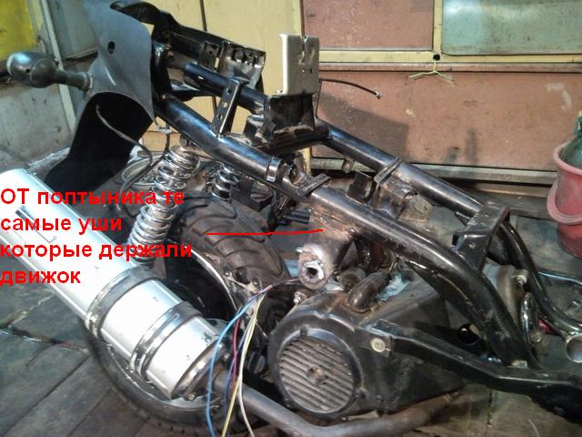

проблема первая-подвес двигателя:
проушины крепления остались целыми,за то изрядно погнулась та хреновина,которая соединяет раму и движок.-хрен с ней! я взял 45 уголок,электроды ано21-троечку,и сварил новый подвес
выглядит примерно так:
продольные профиля крепятся к раме,каждый по 2
болта на 8,причем один в вертикали,другой в горизонтали. каждый из профилей заводится изнутри,и рама,как бы,кладется на них сверху.длиной они получились где-то сантиметров по 20-30,точно не мерил,не было необходимости,но они примерно от изгиба рамы до поперечины,на которую ведро седла ставится
далее,их соединяет тот же профиль,причем он "открыт" к переднему колесу.
далее к нему приваривается та часть,которая и держала движок на старой,убитой раме.
причем она подрезалась тоже по месту.и ,самое главное,та хреновина приваривается к профилу примерно под углом 45 градусов,иначе не помещается карбюратор..
дальше,карб,воздушный фильтр,система подачи топлива-там все такое же,причем воздушный фильтр от полтийника.
обоготитель,газовый тросик...все тоже...
