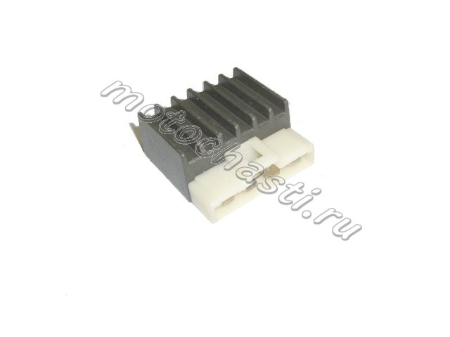

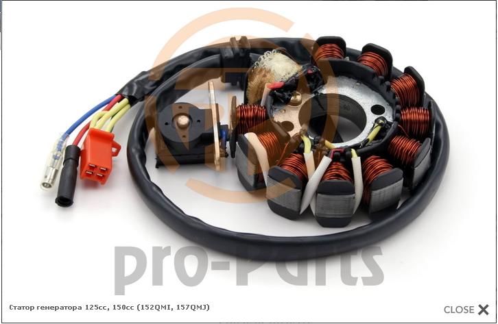

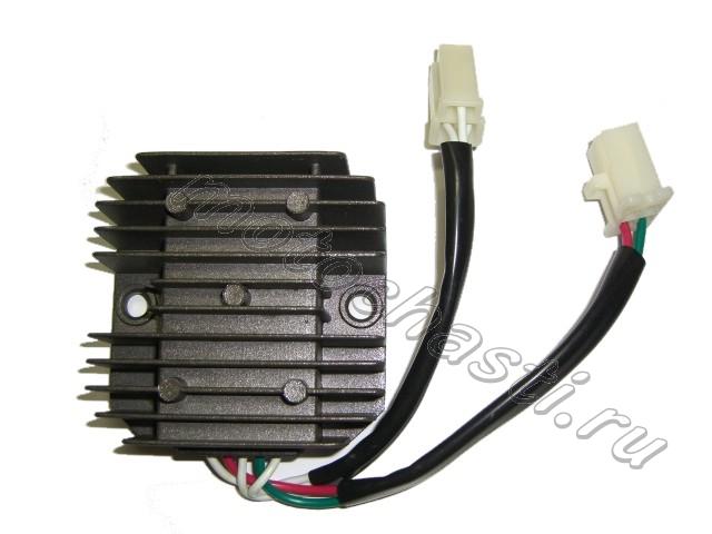

Здравствуйте ув. форумчане! Нуждаюсь в вашем совете по подключению 3-х фазного генератора и 3-х фазного реле-регулятора.
Начну с пред.истории:
Сгорел у меня генератор и я заказал новый 11 катушечный 3-х фазный генератор 6 проводов (2 отдельно и 4 в фишке), и заодно реле-регулятор 3-х фазный (5 проводов 3-белых, красный и зеленый). ВОПРОС: как теперь это все правильно подсоединить? Ведь на стаом генераторе было 5 проводов, и на регуляторе 4 ???
Просто боюсь что-либо спалить, поетому и спрашиваю.
Фото ниже
Комментарий к файлу: старый реле-регулятор
regya90.jpg [ 36.68 KiB | Просмотров: 14279 ]
Комментарий к файлу: новый реле-регулятор
3f-yg.jpg [ 62.51 KiB | Просмотров: 14279 ]
Комментарий к файлу: новый генератор
2.JPG [ 44.33 KiB | Просмотров: 14279 ]

Чуток опоздал, но может понятней :)
новое реле: красный + ; зеленый -
3-и желтых генератора на 3-и белых регулятора,
красный генератора на ????? комутатора ВВ (зарядные) катушки см по схеме
синий генератора на ?????? комутатора - датчик см по схеме
И тот провод что не видно на картинке- масса, на черный комутатора.

funix ты имеешь в виду, что те три белых провода гены надо напрямую подключить к РР???
<a href=http://www.wlal.ru/><img src=http://lines.wlal.ru/cache/70012307.png><a>
 Заголовок сообщения: Re: Прошу помощи в подключении эл. оборудования!
СообщениеДобавлено: 12 Май 2010, 08:10
да, это фазы и всеравно в какой последовательности

Итак. Что хочу сказать. Не вышло! Подключил как писал "funix"
1. Фара ели светит.
2. Фишка в богажнике (где генератор соединился со стоковой проводкой) нагрелась до состояния воняния :)
3. РР тоже оч сильно нагрелся. (все эл. потребители работали!)
Пробовал разьединить фишку (на РР) и подключать провода по отдельности
Фазы
1. белый (сток) - норм (фары на половину загорелись)
2. тот провод, который протянул сам напрямую - норм (фары светят ярко)
3. Желтый (сток) - ОБЛОМ (летят искры при подключении) пробовал отдельным проводом на прямую - эффект тот-же.
Что делать? Очень беспокоит нагрев фишек и РР. И что делать с 3 фазой???

Что то не так, 3 желтых с генератора идут прямо на 3-и белых регулятора, в регуляторе все 3-и фазы выпрямляются, смешиваются и регулируются. Всю нагрузку подключаем на красный и зеленый(+ и -), то есть со старого регулятора провода красный и черный (темнозеленый) подключаем на новый РР красный и зеленый. Ну нет ничего сложного, черный с генератора на корпус не вешаем он нужен только комутатору.

вот тебе схема подключения,
белые с желтыми соединяеш напрямую, только не используй белый и жёлтый повода стандартной проводки, можно вообще провода рр с проводами генератора у движка, а красный рр кидаеш на + аккума

Итак проехался вчера с теми настройками, что вчера писал. Остался без фар и габаритов :( да еше подсветка приборки потухла.
Буду сегодня пробовать сделать так, как написали. (большое спасибо за разъяснения)
Один вопрос: где в моем генераторе чорный провод??? (там только красный, синий, 3 жёлтых и зеленый)
И куда деть провода штатной проводки?? (белый и жёлтый)

А про черный провод не подскажите??

про тот которого нету? ну нет так нет, ничего страшного

короче это корпус черный или зеленый его на корпусной комутатора (черный наверно без полосок главное). А от старого РР просто обрежь их н......р чтоб не путаться
