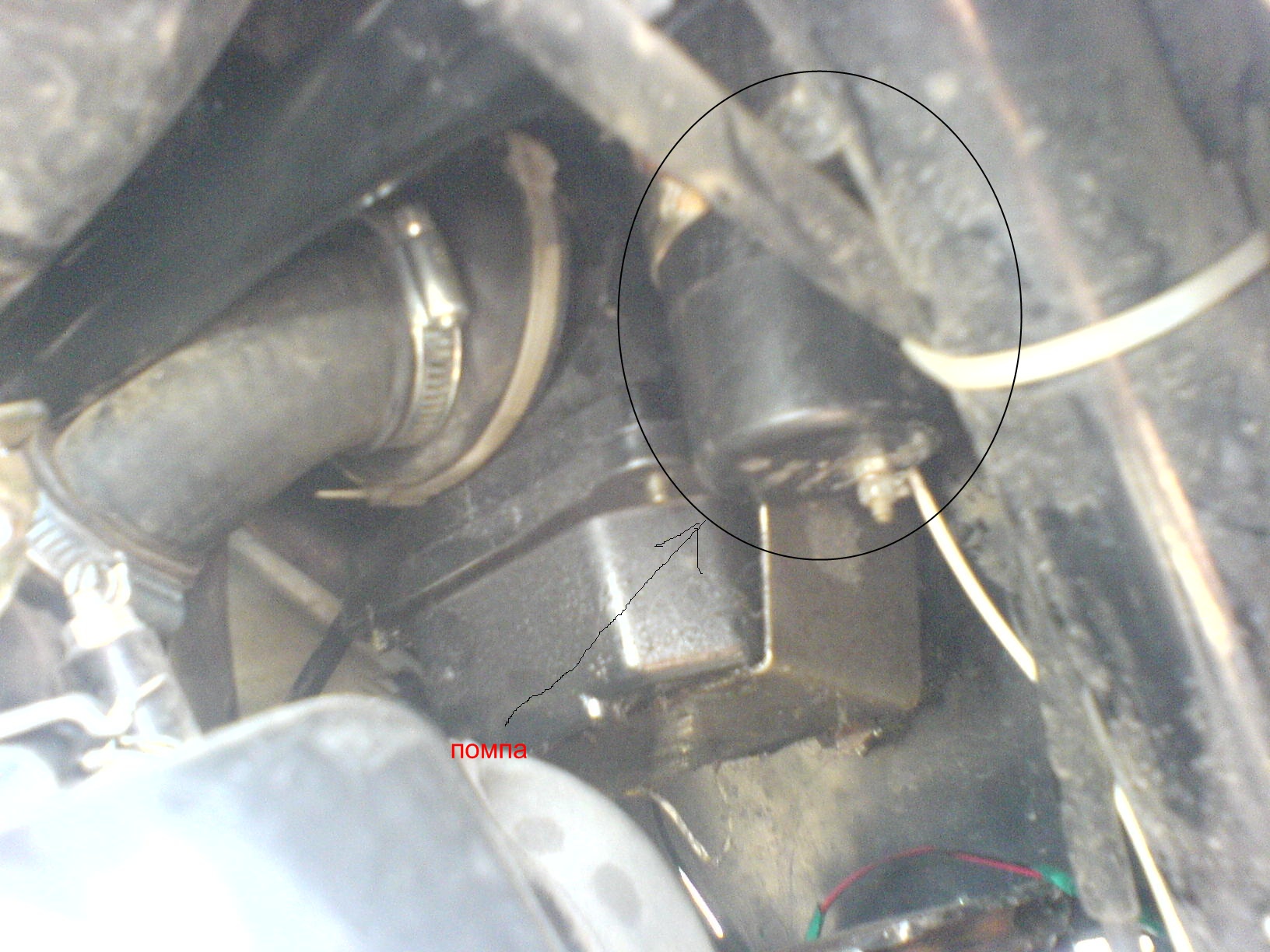

Фотку помпы покажи

Фотку помпы покажи
другой фотки нету
Комментарий к файлу: помпа
