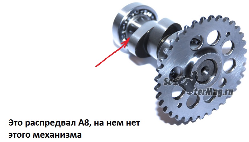

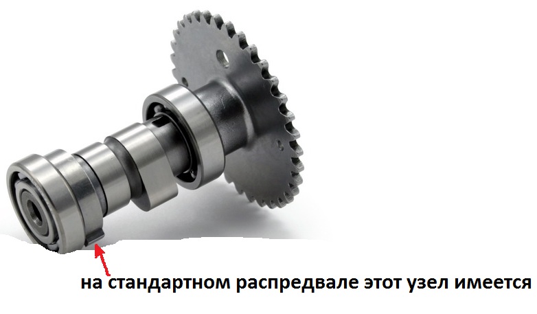

Хочу поинтересоваться, может кто знает; на стандартном распредвале между подшипником и одним кулачком есть вращающаяся втулка с выступом (вращается только в одну сторону, внутри сделана обгонная муфта) рисунок 1. На распредвале А8 этой втулки вообще нет. Собственно интересует предназначение этого, и кто ставил А8 у Ваших валов было также?

ScooNC
У же писали, это привод декомпрессора.

на моих а8 и а15 этой хреновины тоже не было. зачем она я не мог понять, спасибо ГРО)
