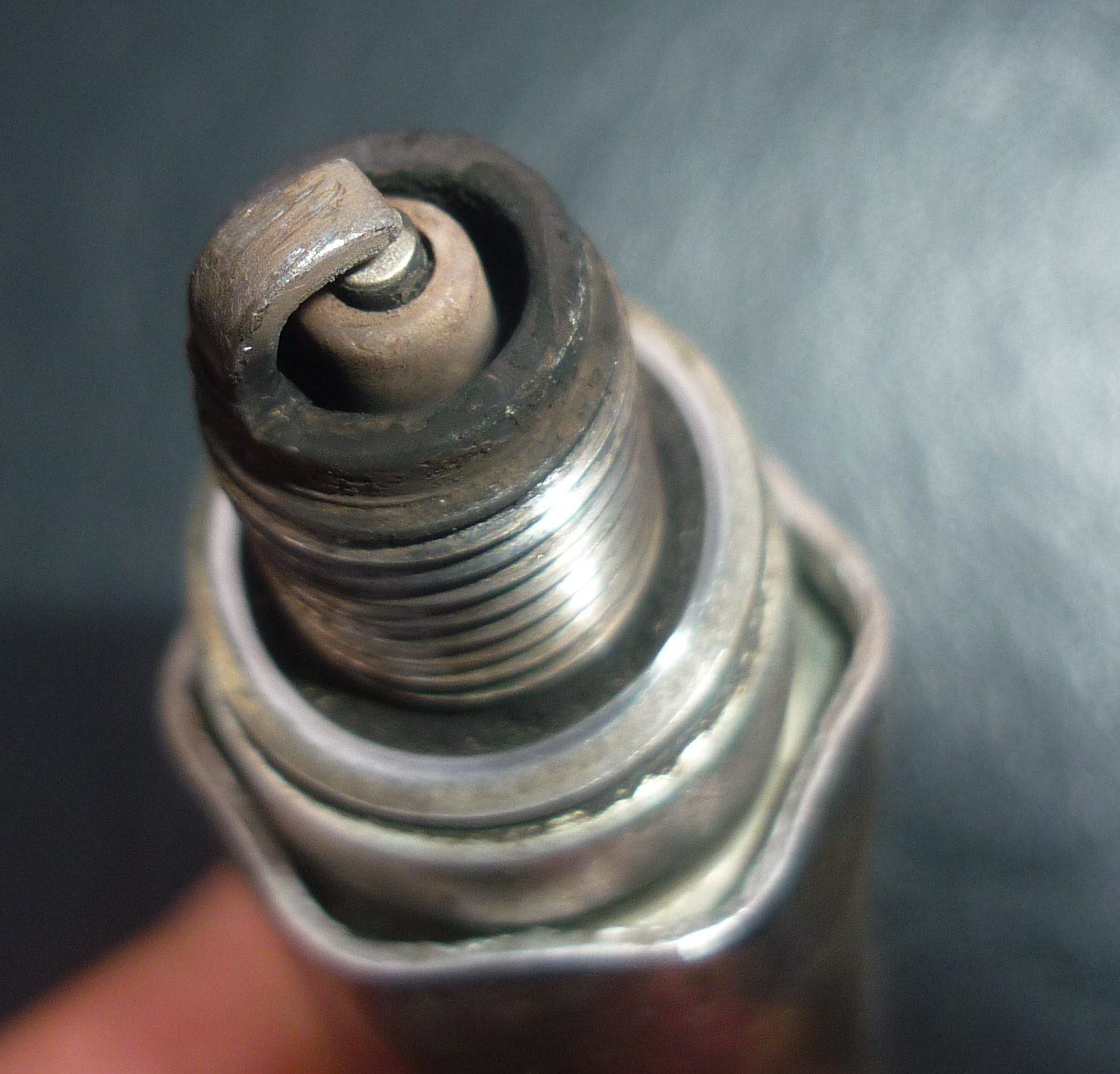

мотоцикл разгоняется без перебоев (или с незначительными перебоями) в работе мотора на прохладном (но не холодном) моторе, а после прогрева до «боевой» температуры (fully warmed up) появляются перебои в работе (вплоть до остановки мотора), которые устраняются прикрытием газа – значительно уменьшите размер главного жиклера и повторите пункт 1
Симптомы 1:1 -но свеча на большой скорости не чёрная. При повороте ручки газа до упора и скорости 90км-скутер начинает глохнуть через какое-то время. Устраняется прикрытием газа. Так уменьшать или увеличивать сечение главного жиклёра? Какой нужен для скутера 150сс?
P1050589.JPG [ 260.23 KiB | Просмотров: 38528 ]
 Заголовок сообщения: Re: Настройка карбюратора (статья)
СообщениеДобавлено: 06 Aug 2010, 17:39
deu073
Нужно нормальное наполнение поплавковой камеры карбюратора.
У тебя уровень уходит.

deu073
При установке другого карбюратора всё замечательно, никаких проблем. Значит причина в карбюраторе, только какая? Пробовал поднять уровень, не помогает, на полном газу двигается маленькими рывками.
