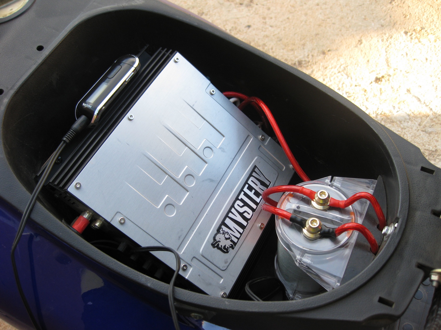

усилок в 950 ватт пик стабильно даёт где то 200 ватт RMS на 4 ома , колонка 500 ватт пик около 100 ватт на 4 ома.
Есть усиленный статор на максик плюс по мощнее аккумулятор и 2 фарада конденсатор могут компенсировать недостатки.
http://www.scootermag.ru/new/shop/product/818/

статор именно такой как на ссылке) и куплен там же... акум на 9 Ач. вот конденсатора нет((( я спрашивал мне мказали что мол не спасет... а тот усилок что на картинке постоянно работает? т.е. музыку слушают постоянно? и как со светом ночью хватает? скока мощность усилка?
просто я как понял кондер это всего лишь второй акум... он если разрядица то все ппц... или я не прав? просто музло почти всегда слушаю...
оюъясните плз как он вообще работает? конденсатор? из физики помню что только ток накапливает... а вот как кокретно работает на музыке не знаю...

Можно, и я чёто скажу.Кондёр по идее,должен помогать,компенсировать падение напряжения,возникающее на соединительных проводах на пиках мощности. Не знаю как на скутере (поможет ли),но на авто,когда поставил 2Ф,ночью, перестал свет моргать под такт музыки.Кондёр с примочками(встроенная система контроля заряда),сам следит за зарядом,запасом и после снятия клемы с АБ,нет надобности с ним возится,МОЛОДЕЦ.А тот который на ссылке,обычный,ему внимание нужно,может и рвануть или слабую АКБ накрыть.

поставил кондер 1ф помогло) но не сильно... напряг стал 11.9-11.8 на холостых на ходу дето 12. все равно надо искать мощнее генер.
