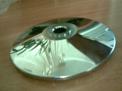

Есть такой вариант:подрезать не подвижную щеку и подрезать на столько же втулку.
сам буду пробовать так по весне.
002.jpg [ 89.41 KiB | Просмотров: 10160 ]

Если замерить сведённые щёки и размер будет больше на два мм.размера ремня,то подрез щёки в этом случае я думаю будет актуален.
