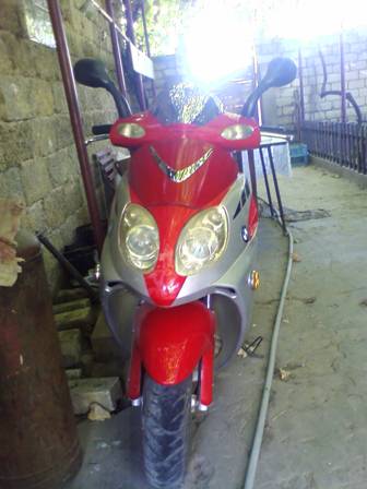

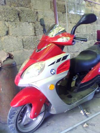

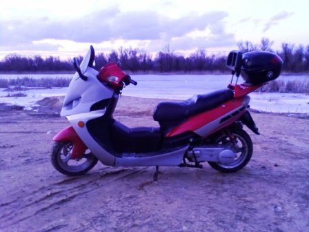

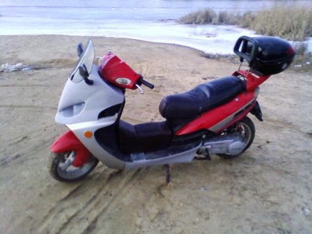

На данный момент это все выглядит так -

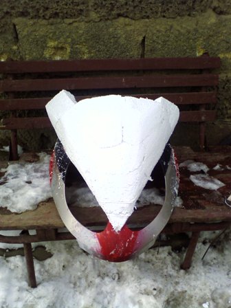

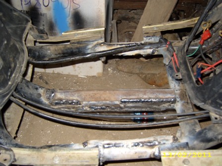

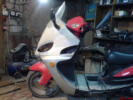

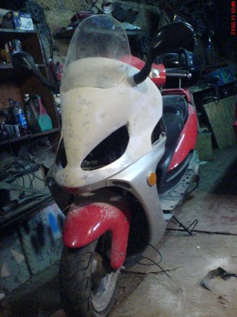

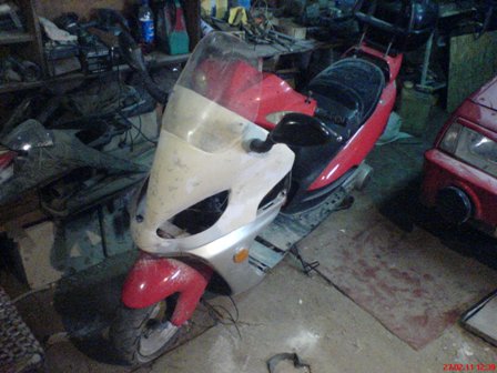

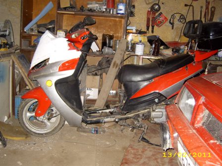

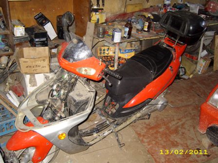

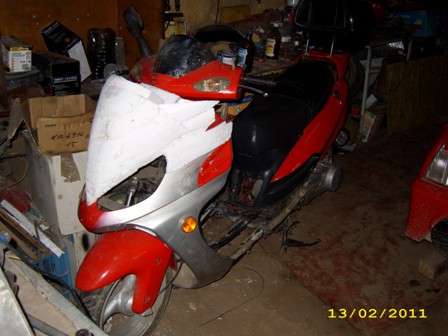

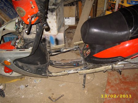

после удлинения рамы на 15 см. взялись за внешку
Комментарий к файлу: Стекловолокно и смола
PH_45.jpg [ 25 KiB | Просмотров: 21353 ]
PH_27.jpg [ 46.58 KiB | Просмотров: 21353 ]

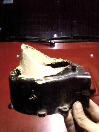

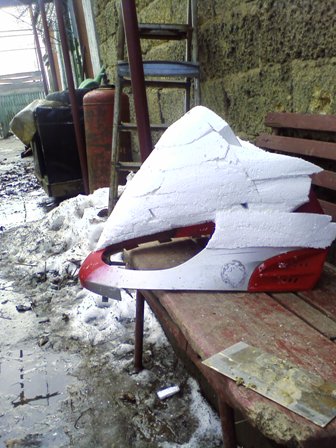

Комментарий к файлу: пинопласт высокой плотности для создания формы
PH_23.jpg [ 33.07 KiB | Просмотров: 21353 ]

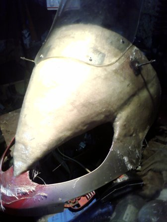

500 грам смолы, волокно в 3 слоя+ ребра жесткости

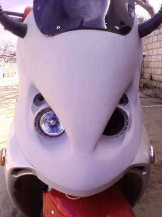

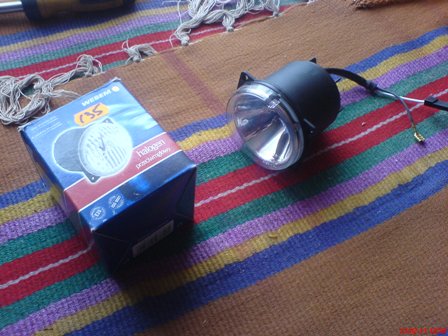

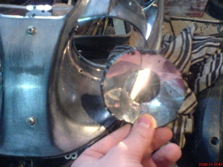

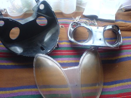

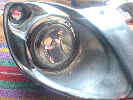

штатная оптика ушла в топку, на замену пришли переделаные под H4 блоки WESEM

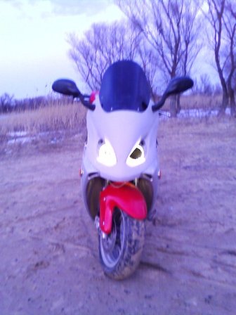

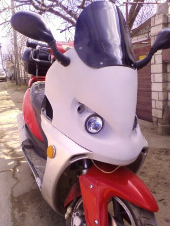

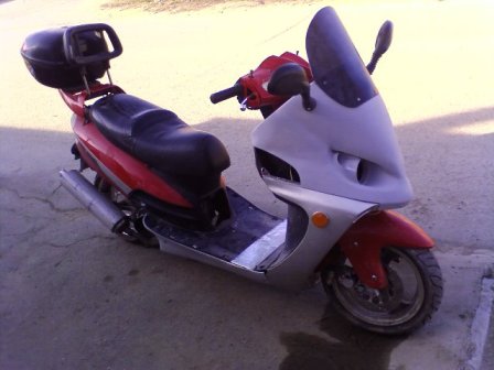

пока вот завершили на такой стадии. работы еще много, про все зделаное отчет гарантирую!

Эпоксидка, волокно шпатлевка делают чудеса
