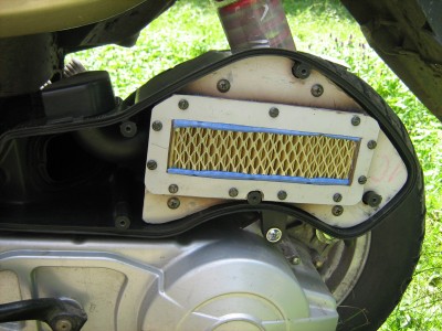

1.jpg [ 452.58 KiB | Просмотров: 7466 ]
Брал новым, обкатал как надо, масло менял вовремя. С завода его мах скорость была 75 км/ч и динамика не ахти по скавнению с 150ми. И вот угораздило меня как то вынуть фильтрующий елемент (бумагу) из воздушного фильтра. Динамика сразу стала намного лучше хотя максималка не изменилась. И я увлекся - отездил так пару дней в основном по грунтовкам (по сему и выбрал внедорожник), потом, когда ставил фильтр назад обнаружил в корпусе кучу пыли и песка. Конечно я все промыл и почистил, в том числе и карб, но было уже поздно... откатал еще недельку и пошел из выхлопной белый дым, скут начал жрать масло и больше 40 не ехал. Вобщем убил я поршневую, хотя когда разобрал то износ был только маслосьемных колец, все остальное (компресионные, цилиндр) показались в порядке, только нагар был в камере сгорания и немного на поршне.

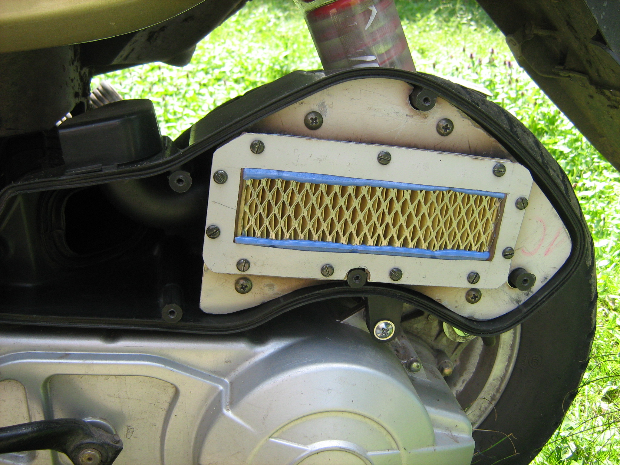

Регулировка карба ничего не дала. Правда за это время поменял воздушный фильтр поскольку старый порвался во время чистки, сделал собственный из жигулевского.

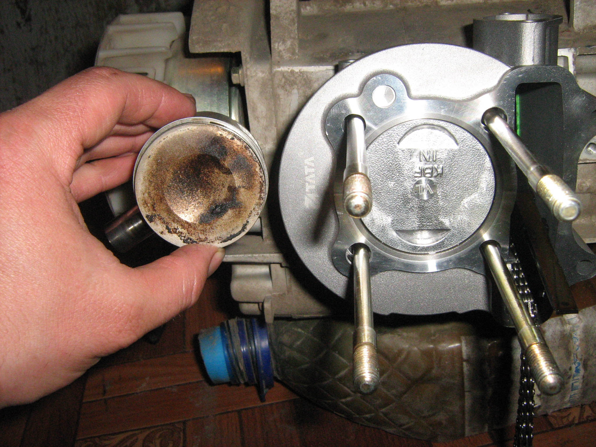

3.jpg [ 936.27 KiB | Просмотров: 7466 ]
И еще во время вихлопа слышен глухой звук типа ппсс... ппсс... ппсс... Такой звук появился когда кольца полетели, только сейчас он тише.
Посоветуйте че делать, где искать причину. Может дего в головке? Ее я не менял, просто очистил от нагара

А я вот смотрю фильтр недоделанный, как на фото он не фильтрует ничего. От сюда обеднение и потеря мощности, к тому же и золотник до конца не поднимается.
