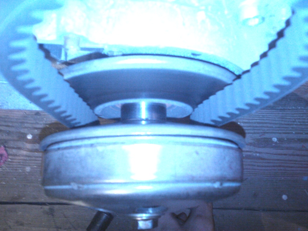

все уже испробовано и доказано.
842х20 и 835х20 одинаковые просто производители поразному меряют
читаем тему и особенно последний пост http://www.china-scooter.ru/forum/viewtopic.php?f=4&t=18066&hilit=%D1%81%D0%BF%D0%BE%D1%80%D1%82%D0%B8%D0%B2%D0%BD%D1%8B%D0%B9+%D0%B2%D0%B0%D1%80%D0%B8%D0%B0%D1%82%D0%BE%D1%80
добавлю только свое фото, торкдрайвер расжат на максимум, ремень 835х20.

 Заголовок сообщения: Re: Легкий тюнинг 157 QMJ, есть вопросы...
СообщениеДобавлено: 03 Jul 2012, 15:35
Зарегистрирован: 15 Jun 2012, 23:38
Сообщений: 76
Стоковый как раз таки и выталкивал на максимальный радиус. Это убило его за 2 ка километров. Сейчас стоит спорт варик. Там еще запас есть!
