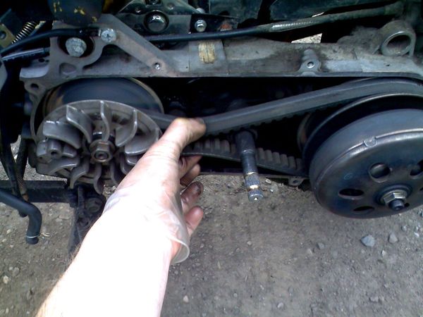

Вот так выглядит вытянутый и стертый ремень:
При таком состоянии ремня на старте появляется провал. Но максималка у меня сохранялась прежней.
Скажи а какое усилие на прижим ты делал когда его так сжимал пальцами?
