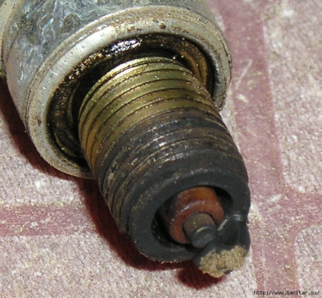

Расшифруйте, насколько это смертельно, если не затруднит ) Пробег свечи - 1000 км

Да ничего смертельного нет просто у тебя немного богатая смесь!

По такой фото трудно сказать, т.к. центральный электрод в песке. Если на нем рыхлый нагар, то смесь очень богатая. Вообще свеча в жутковатом состоянии- очень уж грязный изолятор.

Ого, расход наверное около 4рёх литров. :shock:

смесь не супер богатая, но богатит. Еще как- будто масло попадает или бензин дурацкий

Расход диковатый - 3 литра на сотню выходит стабильно, но техника этим с рождения грешит - либо много ест, либо нифига не едет... Свеча не в песке - это я на ней обнаружил, когда вывернул. Раньше такого не было, был стабильно черноватый нагар. Масло не уходит, проверял. Залил четко по высшую границу щупа, через тысячу там же и было. Бензин - каюсь, приходилось лить что дают на заправках.

на фото явно песок. Ты когда доставал свечу, то зацепил электродом корпус и песок налип.
свеча откручена после работы на холостых или сразу после поездки?
ну попробуй, опустить иголку если после поездки, если на холостых чуть открути качество.
