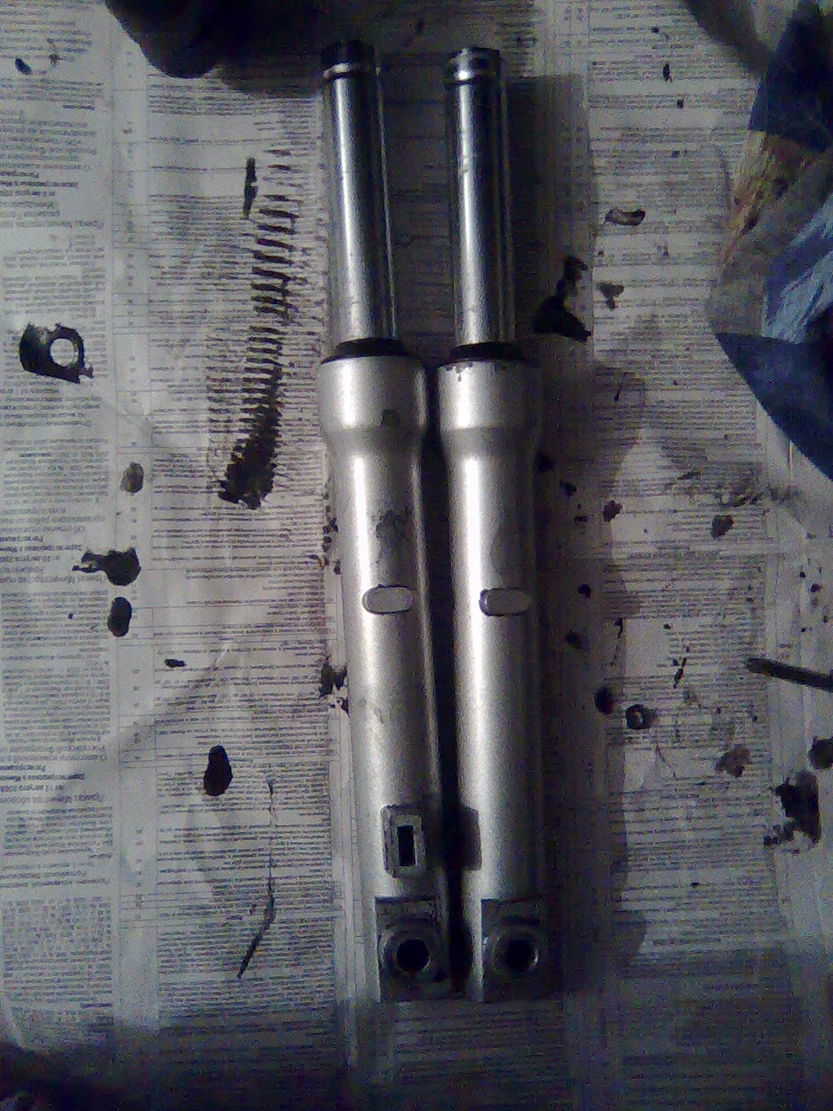

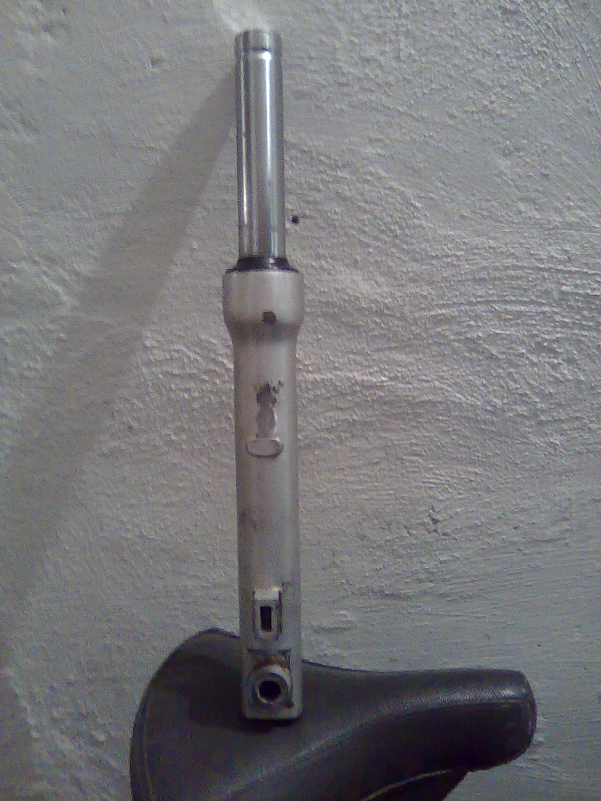

Разобрал, прочистил, сальники вродне впорядке.Сколько лить масла(передний тормоз барабановый, скуту 5-6 лет, на сальнике по маркировке можно судить что он выпущен в 2003)?

вот фото

и что?

ход более 5 см ??? диаметр хз тк не нашёл штангенс, зачем лить туда масло ?(просто интересно)

когда сливал масло, заметил сколько было миллилитров ? ;D
заливать надо спациальное масло для вилок вязкозтью 10W или 15W,
(10W - жиже, вилка станет мягче, 15W - более густое, вилка станет пожестче)
Действительно зачем...?
Короче.. Когда разбирал, нужно было интереса ради замерить, сколько там масла было. Я точно не помню, но вроде в моих было налито два с половиной шприца по 5 кубиков. То есть около 12-13 кубиков. Но могу ошибаться на целый шприц.
Попробуй сделать так: вынуть пружину, собрать амморт без нее и в сжатом до конца положении наполнить маслом. Подвигать штоком, чтоб масло там везде где надо распределилось, а потом то количество, которое умещается в сжатом амморте слить в емкость и замерить его количество. Затем, как Архимед, определить объем пружину, вычесть его из общего объема масла и получить искомый результат! Думаю, что получится что-то вроде моего..
Масло в перьях по-уму используется вилочное. Такое можно купить в мото-магазинах или в больших авто-гипер-маркетах, типо Планеты Железяка. Это по уму... Но ничего страшного не произойдет, если налить в перья обычного моторного. Просто характеристики вязкости такого масла не известны и их придется определять на-глаз. Кроме того, минеральное масло будет сильно менять свою вязкость при понижении температуры воздуха, что тоже не очень..
Веретенку лить не советую, потому что слишком жидкая, ATF для гидравлики и автоматических трансмиссий тоже... она тоже жидковата, а потом еще может оказаться, что разъедает сальники... не уверен, но ну его нах...
А на счет того, зачем вобще масло, так именно с его помощью работает гидравлический аммортизатор..

Был и у меня такой вопрос - скоко, скоко?
На каком-то форуме (каком не помню) вычитал, что нужно лить 90 милилитров. Залил, работает нормально.
Жижу брал у Михаила М называется "масло для амортизаторов".

T_a_p_a_i писал(а):
как измерить объём пружины? этож сложно
Мультик про Архимеда видел?...
Тело, погруженое в жидкость вытесняет....
и так далее..
просто 2 -3 кубика убавь и все

Чем погружать в жидкость лучше вычислить = число витков * 3.14 * Диаметр пружины * площадь сечения проволочины (она = Пи*D^2/4). Всё в сантиметрах 8-)
