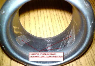

У меня вопрос вот какой. При небольшом выкручивании ручки газа
раздаётся кратковременный металлический звон в районе заднего вариатора
и одновременно с этим начинает движение заднее колесо. Отпускаю ручку газа
и вновь слегка прибавляю газ, кратковременный звон повторяется вновь. Возможно, что это связано с выработкой? Фото прилагается.
Перебрал сцепление дефектов не обнаружил которые могли бы влиять на появление этого звука. Если у кого была такая же проблема поделитесь своими соображениями. Пробег 3500 км. Буду благодарен всем кто ответит.
Комментарий к файлу: выработка на обойме прикрывающая направляющие подвижной щеки варика.
DSC00017.JPG [ 576.83 KiB | Просмотров: 1768 ]

Нет, выработка тут не причем. Возьми рыкой отожми подвижную щеку заднего шкива и отпусти, пружина сожмет шкив и половинки ударятся друг о друга , как тарелки в оркестре, и получишь такой звук. Я тоже как-то заморачивался с этим , но быстро разобрался с причиной.
