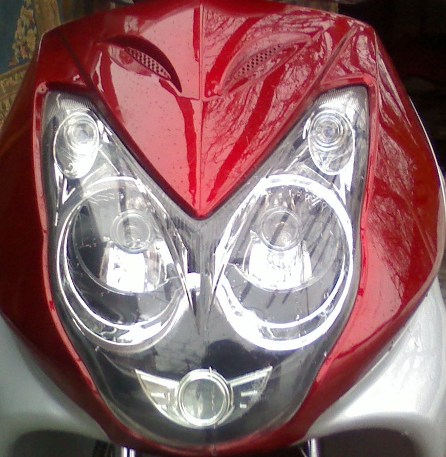

подскажите что можно сделать?
на скуте фара вот такая
свет ближний нормально светит а дальний в одну точку бьет. по бокам ничего не видно.
DC100202001.jpg [ 128.54 KiB | Просмотров: 5754 ]

Проверь , вставлена ли лампочка правильно ........ похоже, что недовставлена

да как раз врядли "недовставлена"!
а в одну точку бьет по оси,или в сторону уходит?
сделай фото!

я уже и местами лампочки менял и вставленны они нормално. светят по центру.

если лампочки местами менял и не помогает-значит дело в отражателе,если есть возможность-ставь линзованную оптику,
у тебя фара неудачно сконструирована....

попробуй там в фаре должна быть такая штукенция которой отражатель настроить можно а также угол света!!!

Не получится. так как свет регулируется дальше-ближе, а влево-вправо не регулируется. можно фару полностью разобрать, расслабить болты и направить отражатель так как надо.

неполучится там отражатель цельный и держится в трех местах :( по бокам и снизу в центре.

По бокам наверняка в корпус завёрнуты саморезы, вот ими и регулируй направление пучка света.

да вряд ли там что-то отдельно регулируется...отражатели небось в паре регулируются,и то вверх-вниз...

это в линзованной оптике отдельно дальний -отдельно ближний...у меня на Адреналине такое и было,а здесь,скорее всего спаренный отражатель...

У меня тоже спаренный штатный отражатель стоял.
В верхней части корпуса ввёрнуты саморезы с шаровыми головками.
Отражатель крепился на них.
Когда возникла подобная проблемма, просто с одной стороны завернул, с другой чуть вывернул и всё.

я не спорю что так может быть,только эти самые саморезы не под регулировку,а под крепление!
у меня на тырчке,что на аве отражатель регулируется только вверх-вниз,т е "ближе-дальше" а в стороны-нет,он стоит в корпусекоторый намертво крепится к клюву..
вообще-то че мы спорим??? пусть автор отфоткает,а мы посмотрим,и мож чего-нибудь новое и дельное посоветуем...

оно так и есть. обязательно с фоткаю ток потеплеет чуть, а то при -10 не айс...
