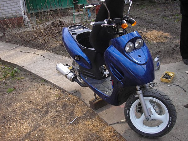

ага большое спасибо за советы кстати вот мой скут:
Комментарий к файлу: Стоит прямоток,гудит довольно приятно,при сбросе газа хорошо бахает дрожь даже отдает по седлу.Диски окрашены в яркий белый цвет!
x_93fcf241.jpg [ 89.71 KiB | Просмотров: 3858 ]
Комментарий к файлу: Это в начале доработки!
x_480774d9.jpg [ 70.94 KiB | Просмотров: 3858 ]
