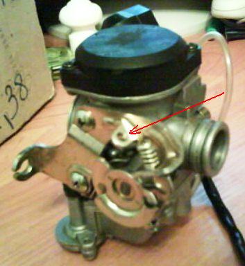

постоянная слабая тяга с провалами при открытии газа на треть примерно - бедная смесь, поднять иглу.
тяга зверь на малом-среднем -большом-максимальном газе . скут откликается на ручку газа мгновенно , без инерции и задержек. провал как раз при переходе со средних на высокие , причем момент провала даже поймать трудно , ручку газа чуть выше , чуть ниже и нет провала (но он есть :-D ). иглу ессно тоже поднимал , добивался шоколадного цвета на изоляторе свечи , но тогда скут жрет что дурной , чуть больше 4 л на сотню.
думаю у этого волшебного карба заглушить почти все ответстия , обмылить и дунуть воздухом , может где и увижу косяк.
а если не найду то подарю какому небудь нехорошему человеку , пускай и он повозится. :-D
ps
кстати карб немного не стандартный , у кого то на форуме уже был такой , основная особенность , это дополнительный винт ограничивающий ход сегмента на заслонке газа(типа ограничитиля скорости). есно этот винт я выкрутил нахрен.

Вот! Такой же и у меня! И симптомы ты описал более верно, чем я!
А ещё сегодня выяснилось, что диффузор у меня всего 16 мм. :-o
С него ничего не выжать?
WWW
Честно сказать, не знаю я как этот карб работает :-[

Если есть возможность заменить на карбюратор с 21мм диффузором, меняй, он кроме того, что имеет больший размер диффузора имеет также и большие размеры всех топливных каналов....
ха-ха-ха . та же фигня. размер 16мм. неужели из за этого(что диффузор у меня всего 16 мм) и проявляется даный глюк.? и что ничем не вылечить?
кстати , тот карб на котором я езжу без проблем имеет размер диффузора 19мм и полет нормальный.
