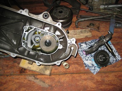

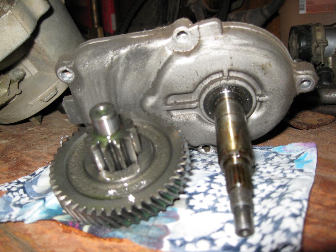

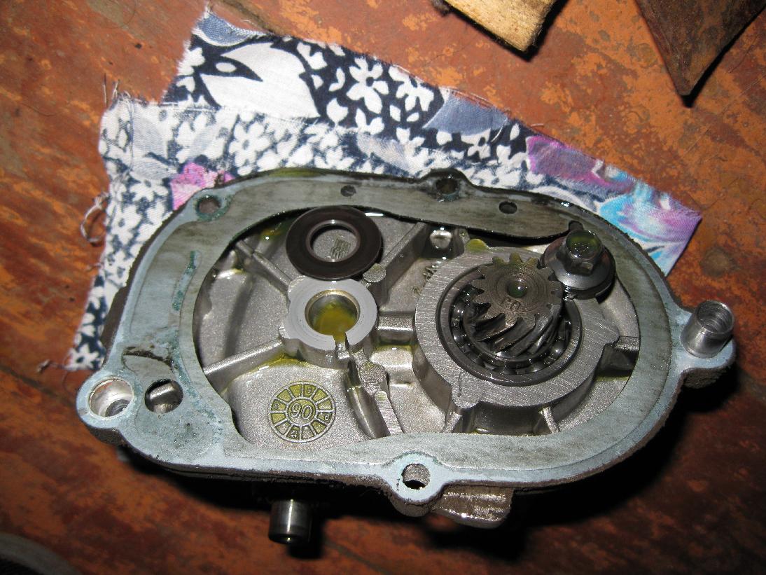

Скутер Стелс Лидер 4т вариатор от двухтактника Ямаха. Похоже и редуктор тоже. Хочу удлиннить передачу на 10%
3.JPG [ 165.33 KiB | Просмотров: 2368 ]
2.JPG [ 126.81 KiB | Просмотров: 2368 ]
1.JPG [ 181.04 KiB | Просмотров: 2368 ]

Спасибо, я это и так понял. Знаю даже что от Ямахи... только вот какой...
Расстояние между осями 43мм
Ведущий вал 13 зубьев
Промежуточный вал 47/11
Ведомый вал 37 зубьев

От 2т, но не от тактика, может от скифа. Идаже очень смахивает на скиф.
В форуме стелс есть тема про редуктор скифа.

Yamaha Jog это, на днях разбирал, промывал. Про миллиметры не скажу, а на вид один в один. Первичный вал редуктора, промежуточная шестерня, шестерня вторичного вала, крышка редуктора, колокол сцепления и даже рычажок тормозов под картером, всё такое же как у меня.
