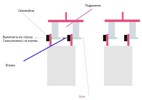

За сезон менял 4 раза менял сайленблоки их просто выдавливает
саму резинку из втулки сайленблока....
Сначала сорвал резьбу на болте, такой длинный найти не удалось, купил 2 коротких поставил их (как на рисунке), откатался 2 недели резинки выдавила, думал мб сайленблоки хреновые опять впрессовал, опять выдавило. Сделал сам болт из арматуры. Длинный. поставил 1 болт, впрессовал, покатался опять выдавило. Почему это? Впрессовывал болтом и головкой. Фишка в том что из самой железной втулки вылетает резинка. Сайленблоки от классики, наши Балаковские... Если впрессовать подшипники как на тактиках, вортексах 50, какие последствия могут быть?

matimka
А про это уже писали.
Это не Балаково.
Это подделка, которая на машины и не ставится.
Надо искать заводские сайлентблоки.
Скорее всего ошибка при монтаже.При запресовке сайлент-блоков надо,чтобы внутренние втулки дошли до *трубки* подрамника,болт стандатный-длинный.Вставили на место,наживили гайку,пригрузили скутер весом седока(посадили чел.) и затянули гайку длиного болта рекомендуемым усилием.Удачи!
Все было по правильному) уж в этом я не совсем чайник.
Приятно удивили с сайленблоками, что в Балаково, нету балаковских. это гг) китайские у нас тоже не продают. Заказывать долго.

Уточни у тебя на оси есть распорная втулка (такая трубка, вставляется между подрамником и двигателем)? А то на рисунке не понятно, это втулка или выдавило из сайлентблока.

Сообщений: 181
Штурман писал(а):
Брать надо Бабаевские...
Ставить и снимать сьемником!
Обтачивать внешнюю обойму.
Натяг должен быть поддатливым.
Чую в Балаково, Бабаевские найти не получится.
Втулка есть.
