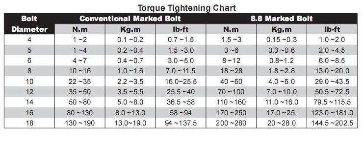

кто нибудь знает силу обтяжки двигателя 139qmb динамометрическим ключом
 Заголовок сообщения: Re: динамометрический ключ
СообщениеДобавлено: 07 Sep 2011, 06:39
mobi67
Уже выкладывали:
5.JPG [ 47.99 KiB | Просмотров: 4328 ]

mobi67
Уже выкладывали:
большое спасибо
