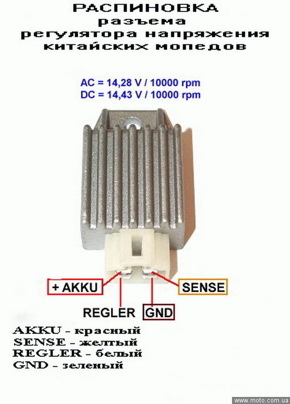

СообщениеДобавлено: 06 Oct 2011, 22:57
semvip
Регулятор напряжения находиться обычно под клювом.
Проверить можно, надо установить аккумулятор, измерить напряжение на холостых оборотах, увеличивая обороты смотреть, увеличивается напряжение на аккумуляторе или нет.
Если не увеличивается или подымается выше 14,5v, то регулятор умер. выглядит регулятор так.
150469_1.jpg [ 58.27 KiB | Просмотров: 6169 ]
