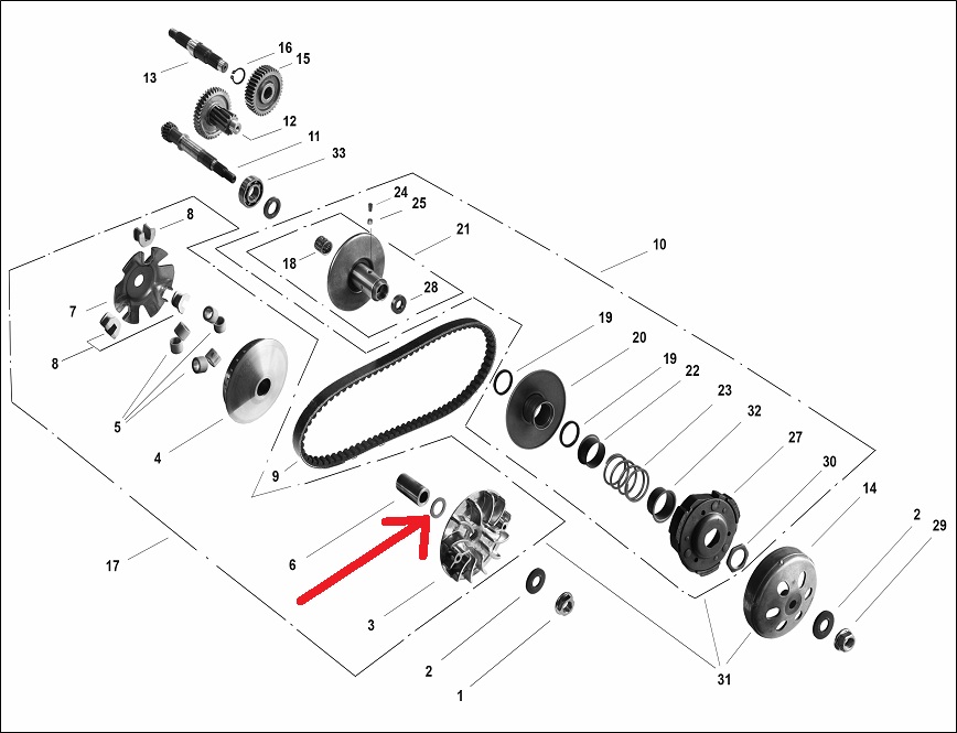

Надеюсь хоть здесь найду ответ на свою проблему. Двигатель 158-й (Vortex 150). Снял ведущий шкив-крыльчатку, а за ним не обнаружил шайбы. Можно ли эксплуатировать без неё и чем грозит такая эксплуатация? Где можно такую шайбу найти?

Kuler
Если производитель не поставил, то она там и не нужна.

Да в чём всё и дело, что скут взял не новым, поэтому не знаю как всё было с завода. В каталоге эта шайба есть.

а случаем это не та самая шайба , глушилка) *DONT_KNOW*

А вот это интересно! Можно по подробнее? Я так понял, если шайбы нет, то ремень будет "выдавливать" больше, соответственно и скорость выше...значит и без шайбы получается можно ездить?
Можно. На погоду не влияет.
