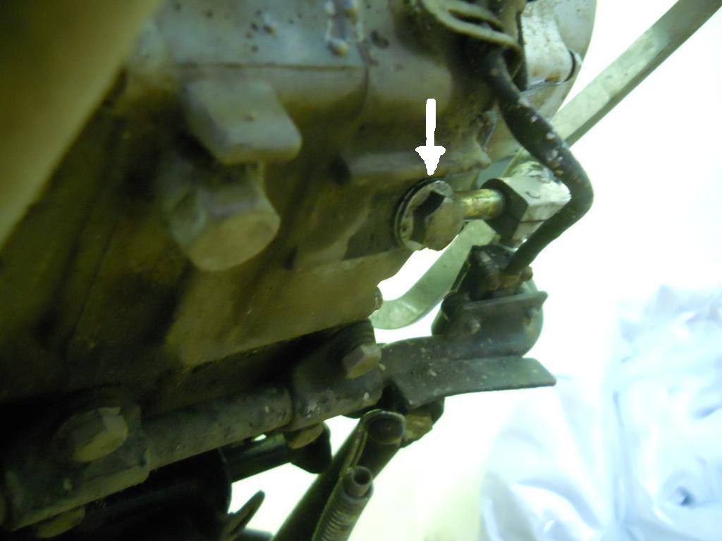

Менял масло, да и по неведению отвинтил не ту пробку (см. фото - белая стрелка).
За пробкой в лоток вылетело 2 детали:
1. Длинная пружина, ок. 10 см.
2. Стальная полая трубка. В одном торце которой стальной шарик. Противоположный торец закрыт резиновой накладной. В корпусе пробки несколько сквозных отверстий. Длина ок 8 см.
Подскажите: В каком порядке устанавливать эти 2 детали (сначала трубку или пружину пхать в двигатель)? И какой стороной ставить трубку (резинкой в двигло или шариком)?
DSCN9291.JPG [ 114.55 KiB | Просмотров: 3144 ]
 Заголовок сообщения: Re: Вопрос по двигателю Lifan LF50Q-2A
СообщениеДобавлено: 04 Май 2012, 23:12
По ходу редукционный клапан. Шарик на пружину, пробку под пружину и на ура вкрутить:)
