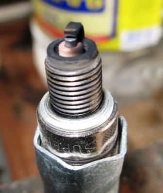

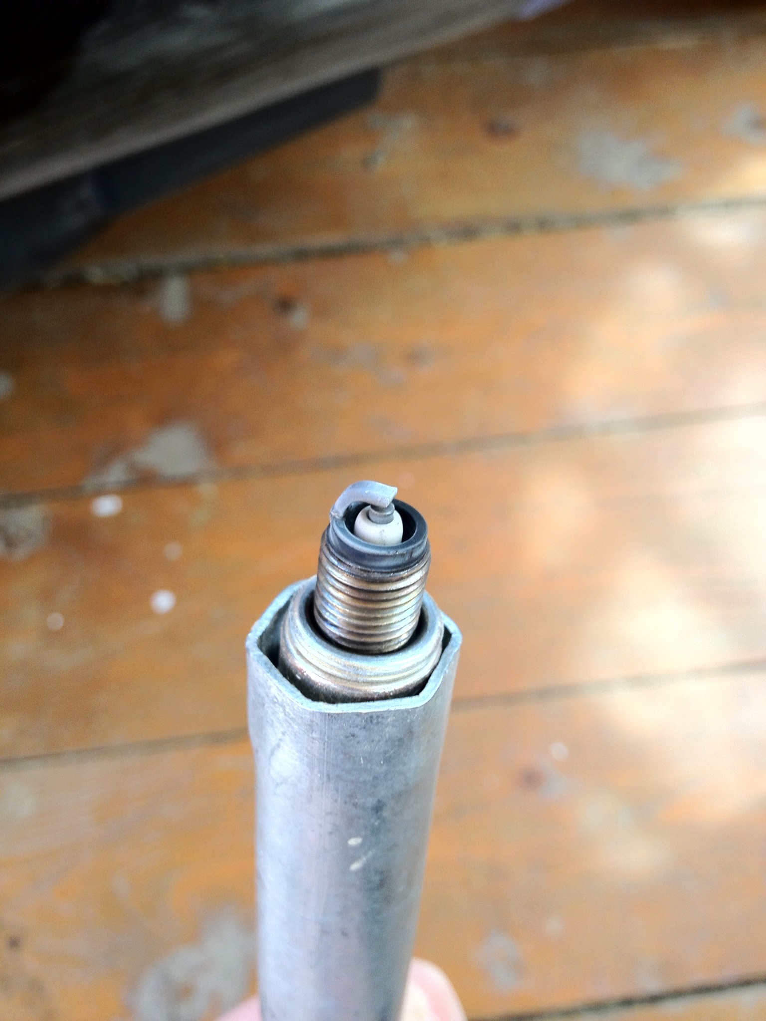

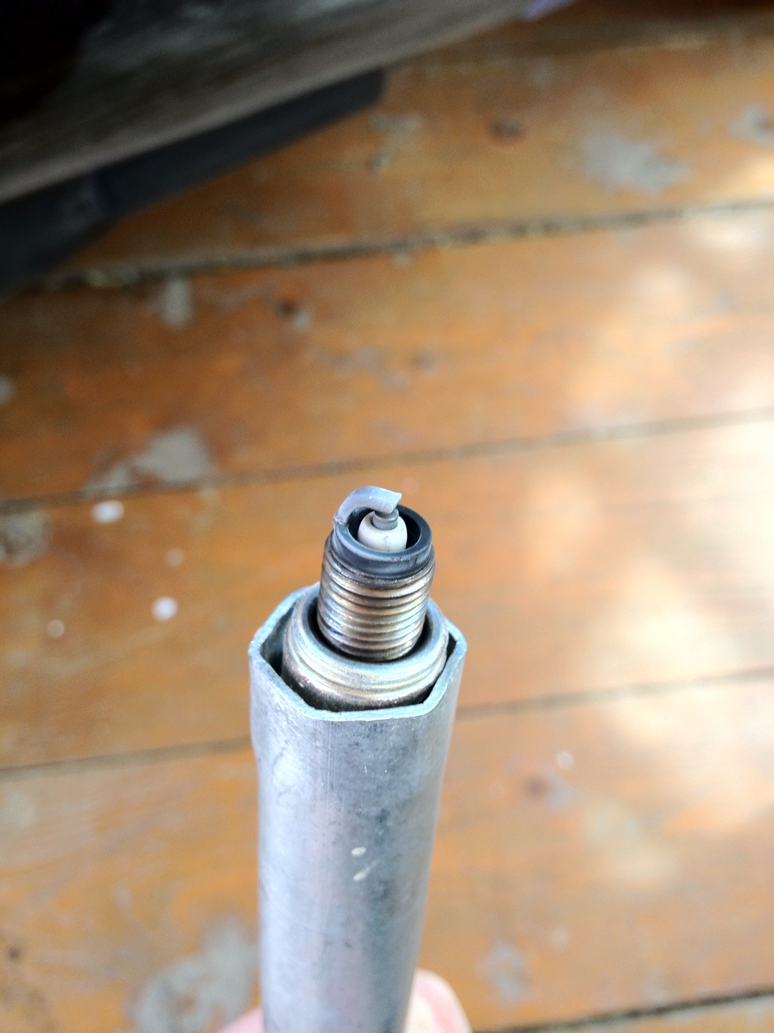

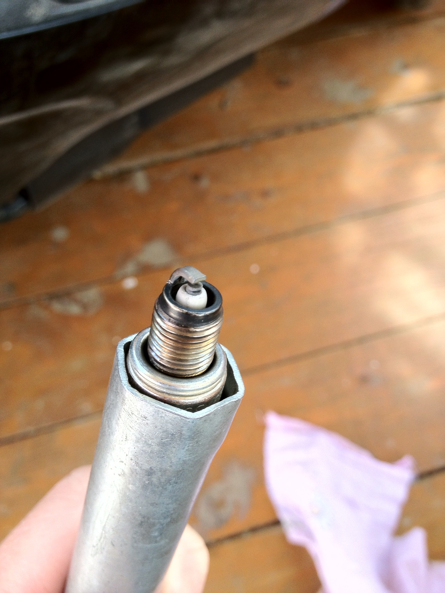

Здравствуйте!
Настраиваю карбюратор, есть сомнения насчет "правильности" цвета свечи. Пробег свечи 700 км.
Гуру, подскажите, смесь бедная/нормальная?
Прикладываю 2 фото: сразу после выкручивания и после чистки тряпкой.
Спасибо за ответы!

profik
С виду всё нормально, только зазор великоват.

funix
Для 4т нормально.

ХЗ, как по мне, то с виду немного бедновато. Но это надо смотреть вживую, так не особо видно, фото всеж не совсем реальную картинку дает. Но если расход нормальный и скут не греется, то всё ОК.
как по мне так смесь конкретно бедная - изолятор центрального электрода чисто белый. яб уже панику поднимал на вашем месте.
зы
моя свечка ,специально 550км не выкручивал, расход по городу ~2.4 л на 100км, по трассе ~1.85л на 100км. манера езды не агресивная , китайский показометр максимум показывает по прямой дороге 77кмч. стараюсь ездить в диапазоне 65-73кмч по китайскому показометру. температура масла в катрере по жигулевскому паказометру плавает в пределах 85`C-95`C .

Forestrash
У меня при температуре масла 110 - 120 градусов, контакты и изолятор остаются чистыми.
При попытках увеличивать подачу топлива, начинались провалы в работе двигателя.
profik
Если двигатель работает исправно, не мешай ему работать, и он тебя не подведёт.
