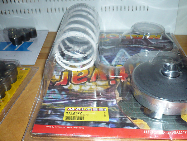

А точно уверен что нужен тюнинг?
Ещё раз напоминаю что любой тюнинг уменьшает ресурс...
Для начала можно просто попробовать установить грузы меньшей массы (7-7,5г.) и посмотреть что получится. Динамика точно увеличится и в гору станет лучше идти, а цена вопроса совсем малая. Может быть этого будет достаточно.
Мультивар даст больший прирост динамики. Рекомендую брать malossi multivar 5113139. Из всего набора устанавливаем только три детали:
- подвижную щёку
- прижимную пластину
- грузики (предварительно смазанные графитовой смазкой, так они дольше прослужат)
Втулку и слайдеры оставляем китайские (если слайдеры ещё живы, а если нет, то придётся покупать слайдеры отдельно т.к. мультиваровские слайдеры ставить нельзя). Также мультиваровская втулка слишком длинная и она не подходит под наш вариатор без переделок.
PS Если ставить мультивар, то надо ОБЯЗАТЕЛЬНО озаботиться тормозной системой. Т.е. мультивар устанавливать одновременно с малосевыми колодками (или, как минимум, переделкой заднего тормоза по статье на сайте). Тюнинг без нормальных тормозов и резины это самоубийство.

не правду пишите вы про втулку - малосявая втулка не требует доработки! malossi multivar 5113139 встает на 139 двигатель полным набором и будкт счастье! укорачивали втулки на мультаварах от хонды которые брали пока в продаже не появились 5113139 на Boatian! Слайдеры всеже лудше оставить малосявые по скольжее они :D
конечно хорошо что вы заботитесь о тормозах нашего коллеги - безопасность и все такое - но впаривать тормоза как обязаловку к мультивару?- не совсем корректно!

диаметры шёк у мультивара от молосси в прочем как и у косо такиеже как и у стокового! в связи с этим размеры ремня аналогичны!
Блин... Ну не от фонаря я это всё пишу. У меня у самого установлен MALOSSI MULTIVAR 5113139. Опять фото показывать??? Ну реально малосявая втулка на 1,5(!!!) миллиметра длинее и в итоге штатный (18,1мм) ремень болтается с такой втулкой как говно в проруби. Для такой втулки надо либо ремень 19-19,5мм (таких нет в природе), либо мутить с шайбами...
НОМЕР НАБОРА ХОРОШО ВИДЕН?
Малосявые слайдеры из комплекта мультивар имеют очень острые края, которые просто пилят направляющие.
Первым делом надо думать о тормозах, а потом уже о тюнинге. Ничего я не впариваю... Если человеку всё равно, то пусть хоть вообще тормоза снимет. Разницу между стандартными и малосявыми тормозами также проверил на своём скутере. Она просто колоссальна, но с плохой резиной никакие супер тормоза не помогут.
Моё дело предупредить. А там хоть весь комплект мультивар ставьте на свой скутер. Только учтите что это комплект класса "СПОРТ" и в реале он рассчитан на одну гонку, а не на повседневное использование. А для того чтобы его использовать постоянно, как раз и не надо устанавливать все детали из комплекта.

Разница большая. У стандартной щеки идёт прямая, а потом под углом уходит кривая. Получается ступенька.
У щеки мультивара сразу идёт сложная кривая, без ступенек.
PS После установки втулки мультивара 5113139.. потом не спрашивайте - "почему у меня развалилась бронзовая гильза подвижной шеки?". РЕМОНТУ это не подлежит, только замена щеки на новую.
После установки стандартных слайдеров из комплекта мультивар не спрашивайте - "почему у меня слайдеры съели направляющие и растрескались?". Так и должно быть, пластик направляющих имеет острые кромки, а материал изготовления твёрже алюминия подвижной щеки.
Про грузики уже писал. Если хочется чтобы они нормально работали, то придётся их смазывать графитовой смазкой раз в 1000км, либо готовьтесь к периодическим клинам грузиков в канавках, износу грузов и канавок.
PPS Неоднократно же выкладывали фото того что случается с мультиваром малосси который установлен в полной комплектации на китайский скутер. Ставьте весь комплект! На форуме добавится больше новых фото убитого мультивара :)
PPPS Если есть интерес поспорить насчёт длины втулки ;) То в сезон могу разобрать вариатор и сфотографировать китайскую втулку и рядом с ней втулку мультивар 5113139. Китайская будет короче на 1,5мм.
