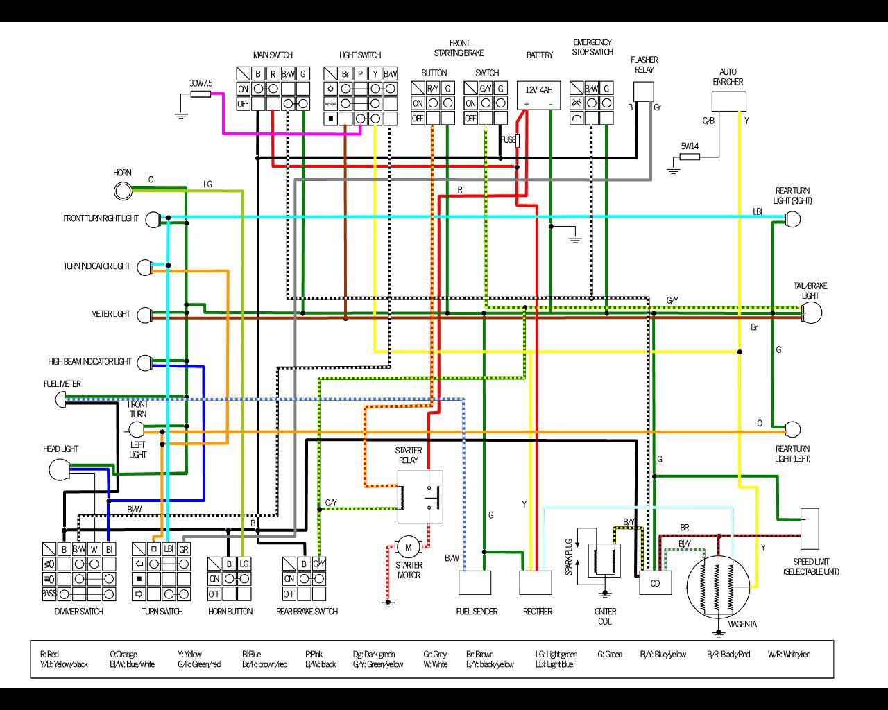

Помогите найти электро-схему на этот скутер!
 Заголовок сообщения: Re: Не гарит дальний и ближний свет
СообщениеДобавлено: 30 Май 2010, 21:25
Мотор какой, схемы обычно одинаковые.
СообщениеДобавлено: 30 Май 2010, 21:35
Зарегистрирован: 24 Apr 2010, 20:12
Сообщений: 9
Четырёхтактный полтинник
СообщениеДобавлено: 30 Май 2010, 21:47

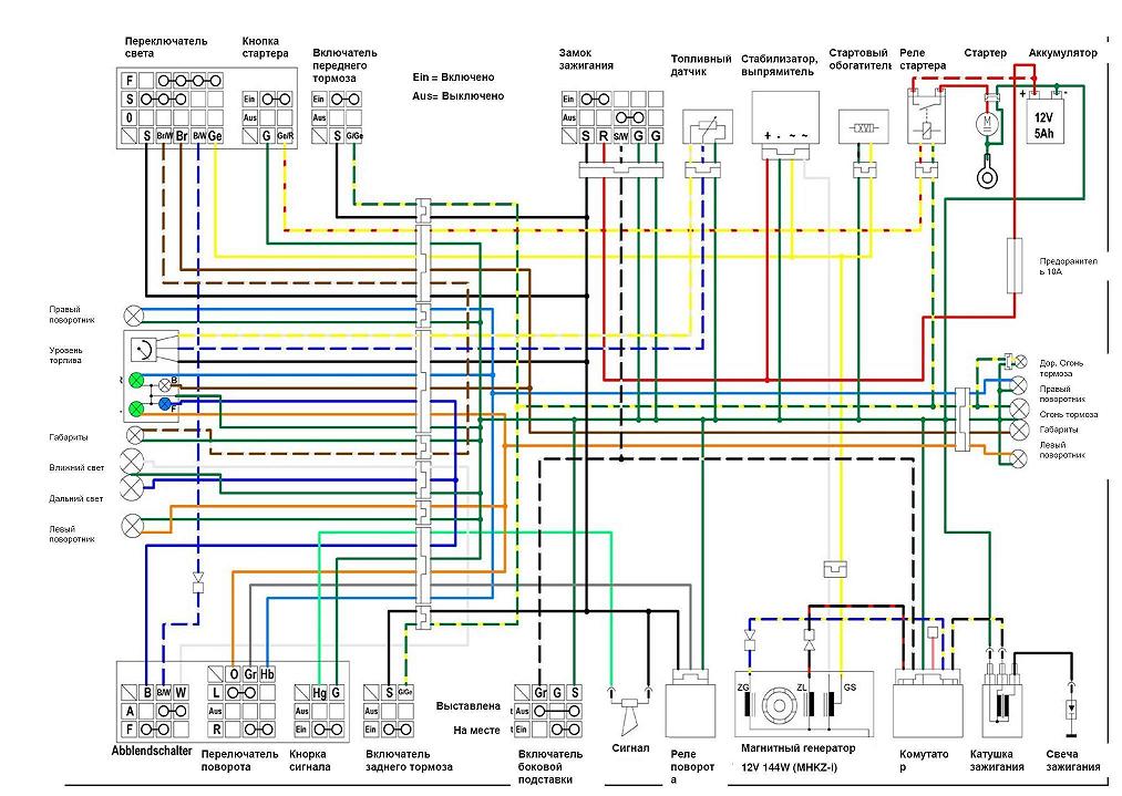

Вот схема, без загрузочного резистора: download/file.php?id=384
А вот с загрузочным резистором: download/file.php?id=3815&mode=view
СообщениеДобавлено: 30 Май 2010, 21:49
viewtopic.php?f=3&t=15007&start=0
СообщениеДобавлено: 30 Май 2010, 21:53
По схеме габариты при переключении на ближний не гаснут.
Проверь сине-белый провод к переключателю дальнего и ближнего света.
