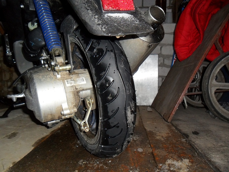

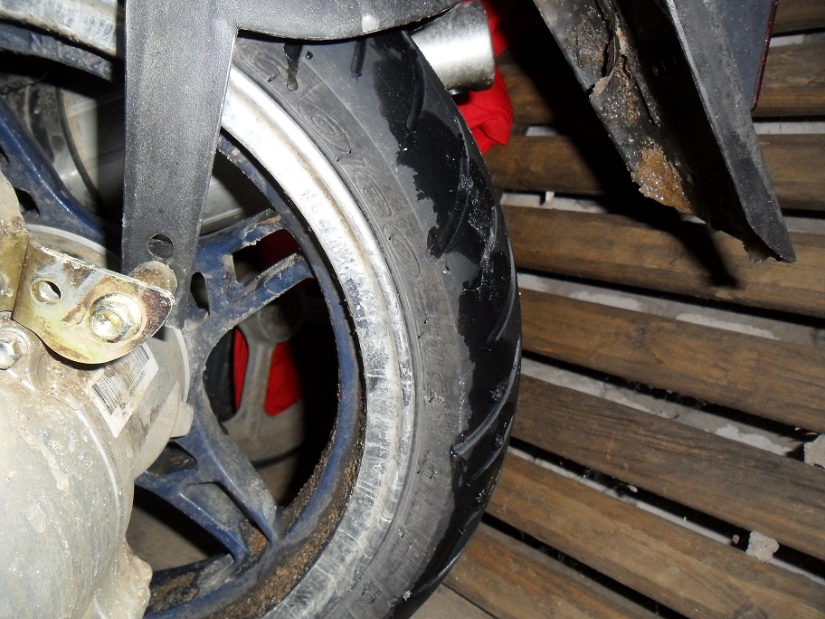

Сам по себе скутер купил я для езды на учебу (зимой), а дорога до технаря отнюдь не самая лучшая 2км по озеру и ещё 2 по городу, в городе дороги не чистят и поэтому дорога там "лёд" и "каша из снега" а резина у меня стоит лысая, вот фотки резины 1- Изображение и 2- Изображение
вот таких вот размеров 100/60-12.
Сколько бы я не искал в поисковике зимней резины таких размеров не нашёл, а она просто необходима! Падать уже надоело! У меня возникло 2 варианта решения этой проблемы либо поставить шипы типо таких (http://scooter-club.org/viewtopic.php?f=19&t=8) и внутрь бескамерной резины впихнуть камеру. Только что будет с камерой, и можно ли вабще шиповать такую лысую резину таким образом (на льду то её не разорвёт, а вот на асфальтированой дороге покрытой льдом незнаю). Либо вместо 100/60-12, купить покрышки 110/70-12 такие вроде зимние нашёл, НО подойдут ли они к моим дискам???

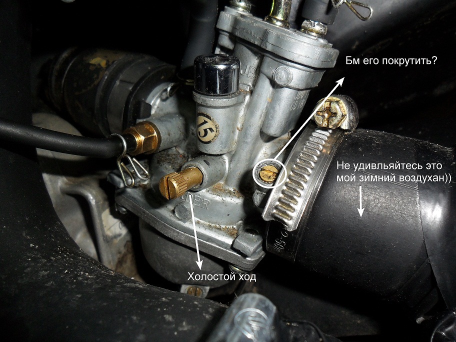

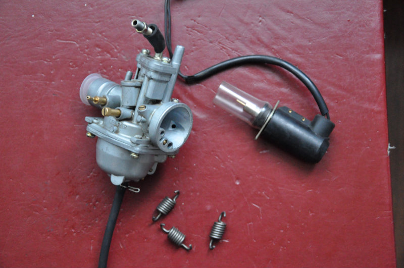

Да и ещё один вопрос по поводу карбюратора (напомню, что скутер двухтактный) Карбюратор Leader (вот его фотки 1- Изображение и 2 -Изображение) Ходят слухи, что его можно настроить либо на быстрый разгон и макс скорость допустим 50км/ч, либо на медленный разгон и макс скорость 70км/ч (спидометр, кстати, макс скорость показывает 80). Ну, так вот, а у меня мопед максимум выжимает 40км/ч (мб это и из за той же самой резины, но он и летом больше 55ти не выдавал, до 40 разгоняет быстро), обкатку прошёл правильно, думаю, что можно как то настроить.

Ну раз нашел резину, то ты знаешь больше нашего :) другие варианты тебе не подойдут.
Про карб, то что ты написал делается не карбом, а грузами вариатора. То что с нова едет мало, возможно у тебя спидометр правильный. И последнее, с фильтром не играй, а то действительно карб не настроишь. Кстати этот карб хоть и капризный, но резвее чем ямаха 16 мм.

Эээ у меня товарищ на 4х тактном как то подачу воздуха в карбе настраивал и мопед стал шить в два раза быстрее))
Что такое грузы вариатора я незнаю. Если не сложно может объяснишь? (Если же процедура сложная лучше ненадо боюсь чё нить поломаю)
И кстати по поводу воздушного фильтра, мб из за него помедленней ехать стал? Просто зима на дворе и через воздухан в дроссельную заслонку постоянно поподал лёд, что только я не пробовал ничё не помогало. Ну я и купил два патрубка от уазика прицепил к заслонке на стыке патрубков поставил фильтры (что то типа синтепона) и провёл патрубки под сиденье (в багажное отделение под задницей) там и не холодно и долбаный снег не залетит => и никакого конденсата.
Кстати по приколу вот фотка что было раньше с заслонкой при стандартном воздушном фильтре))) Изображение

Размеры резины немногим отличаются, влезет.
Карб жесть :-D может лучше патрубок на вход фильтра одеть, а другой конец к цилиндру где теплый воздух дует.

Есть резина DURO штатного размера, т.е. 100 х 60 R12 с зимним протектором. Себе поставил такую, дорогу держит на порядок лучше дубовой штатной. Другого размера лучше не ставить - может задевать.
Болты на карбюраторе влияют только на режим холстого хода. На режимах макс. мощности - положение иглы, диаметр жиклера, уровень бензина в поплавковой камеры. Да, ещё иногда случается, что обогатитель дурит.
