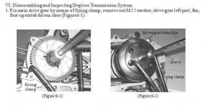

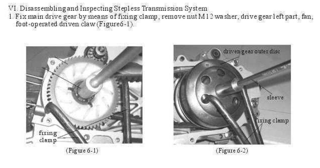

я не могу там открутить где грузики
 Заголовок сообщения: Re: Одеваю ремень, стучит.
СообщениеДобавлено: 30 Aug 2011, 20:23
Сделай вот такой съёмник. Пригодится на все случаи:
Безымянный.jpg [ 125.82 KiB | Просмотров: 7859 ]
