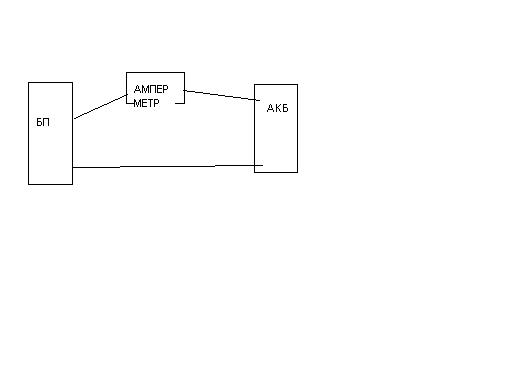

Откуда: Чувашия
Обычно дело так обстоит: красный щуп вставляешь в другое гнездо на приборе, там где 10А написано. И переключатель на 10А соответственно. Не пробуй в такой вмде к клеммам аккумулятора щупы подключать, будет замыкание. Только последовательно надо, один щуп к проводу блока питания, второй к клемме аккумулятора.
И как верно заметил Эпикуреец, тебе придётся самому следить за напряжением. Т.е. если с током всё в порядке, переключаешь прибор обратно в вольтметр, подключаешь его к клеммам аккумулятора и посматриваешь иногда. Как напряжение дойдёт вольт до 14,5 (а оно постепенно повышаться будет) значит пора выключать, зарядился.
 Заголовок сообщения: Re: Зарядка для аккумулятора
СообщениеДобавлено: 20 Oct 2010, 20:08
Сообщений: 1051
Откуда: Прохладный КБР
Пореставляешь один штекер мультиметра в разъем COM, второй в разъем 10A, переключаешь в положение 10А DC. Подсоединяешь последовательно БП-Мультиметр- АКБ

Короче подключил бп к акб вместе с мультиметром, 1,5а - я так понимаю что это много, Я померил вольтаж на акб без БП - 12.51в - это норма? значит заряжать не надо пока? может когда акб подразрядиться и тогда подключить БП, сила тока так и останиться 1,5 или просядет?
