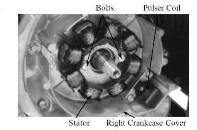

Господа подскажите пожалуйста.
После сбора движка столкнулся вот с такой проблемой,
Что бы выставить зажигание нужно чтобы отверстия на звездочке распредвала были горизонтально и чтобы риска на маховике с маркером на блоке.
Так вот где этот маркер на блоке?
У меня kymco movie 125 такой же двигатель у kymco Agelity
Комментарий к файлу: Фото
case.JPG [ 49.86 KiB | Просмотров: 1796 ]

Не зная этого я бы поступил так : ставим ротор генератора в положение когда "выпуклость для датчика зажигания" будет у датчика , и далее смотрим где эта метка расположена, должна быть в районе рисок на статоре.

последнее слово "роторе". :-D
