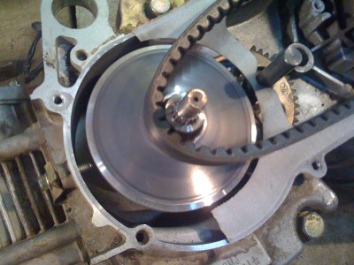

Это на максимальный радиус выходит вариатор?
IMG_0258.JPG [ 550.17 KiB | Просмотров: 2113 ]

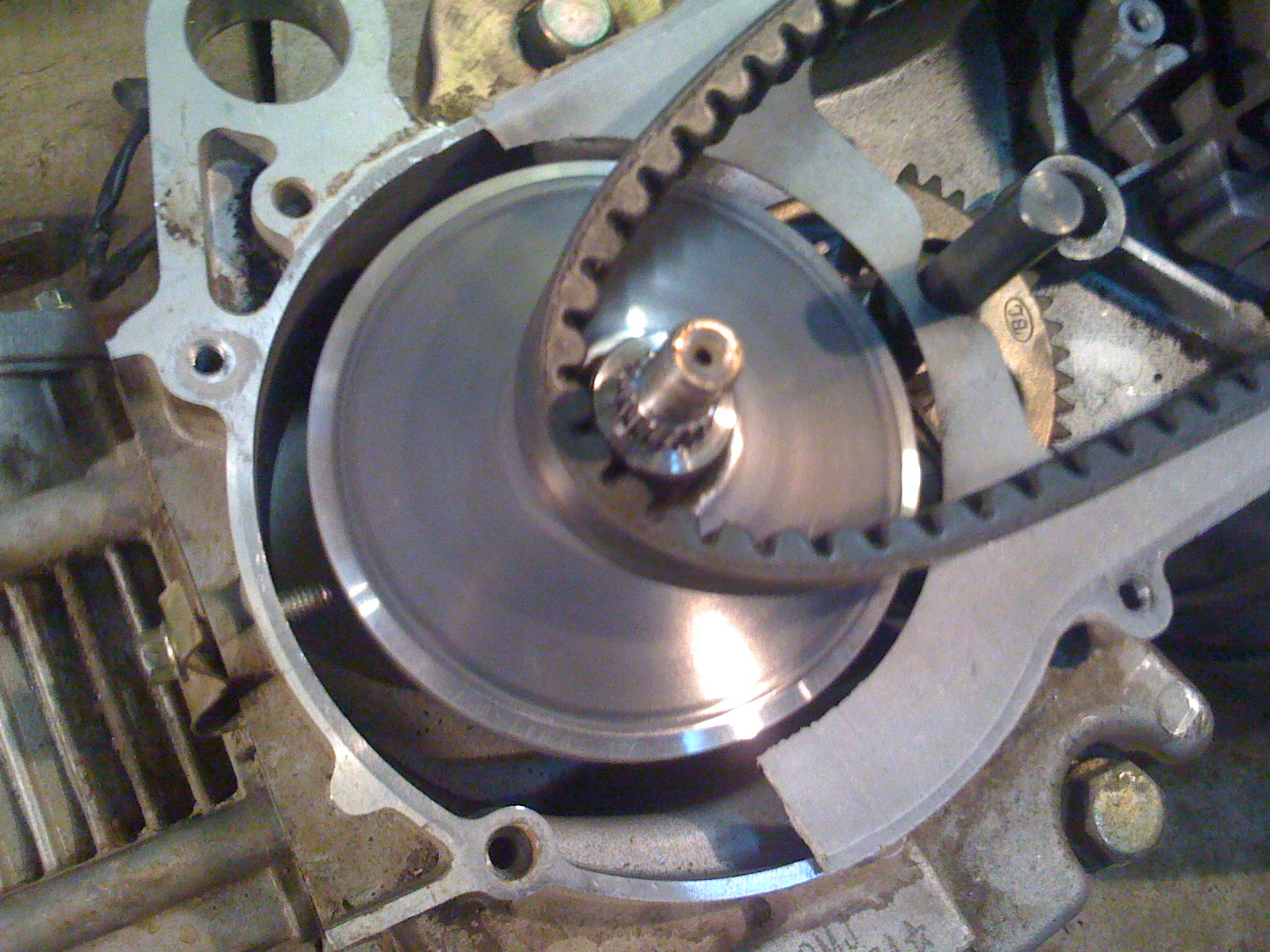

Это у меня на максимальный радиус выходит ремень вариатора? Так правильно?

похож что слегка не доходит

Не выходит. На вариаторе на внешнем радиусе осталась блестящая (не изношенная полоса). На штатном вариаторе это норма, т.к. форма канавок грузиков не позволяет вариатору сжиматься больше. Стачивание втулки проблему не решит, т.к. ремень конечно при этом выйдет на макс. радиус, но не выйдет на минимальный ипострадает стартовая динамика.
