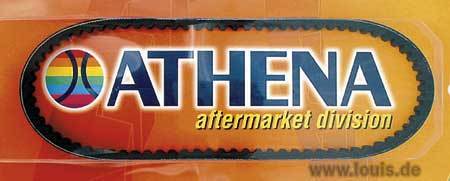

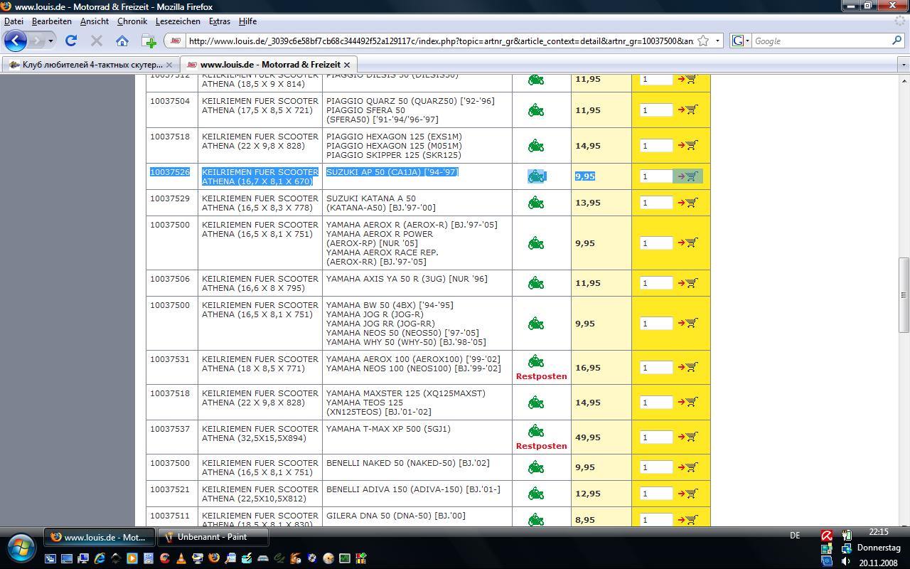

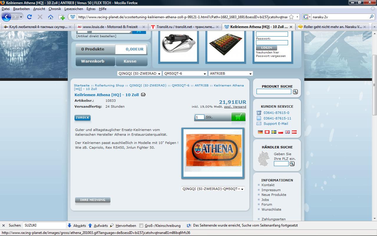

Вот такой:
athena.jpg [ 151.79 KiB | Просмотров: 5287 ]
kopie webseite louis.jpg [ 180.21 KiB | Просмотров: 5256 ]
remeshok.JPG [ 15.22 KiB | Просмотров: 5224 ]
 Заголовок сообщения: Re: Сильная вибрация Jialing QT-19
СообщениеДобавлено: 21 Nov 2008, 00:29
Забыл, Ремень на 10" колесо.
