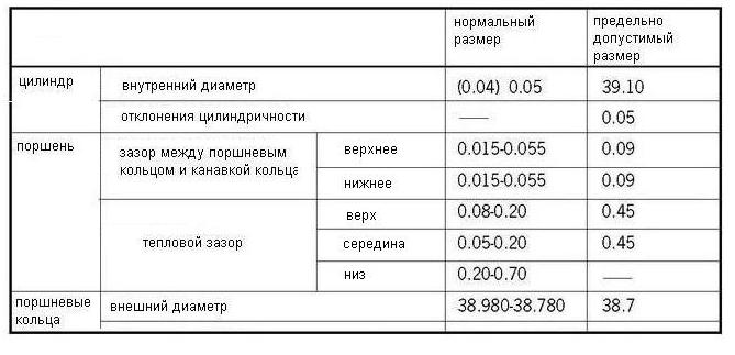

Размеры допусков для полтийника. В принципе применяемо и к большим кубатурам.
Размеры поршневой.JPG [ 39.97 KiB | Просмотров: 6745 ]
