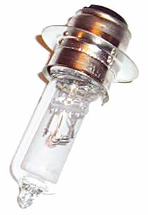

Озаботился заменой штатной лампы на ксеноновую. Начал обзванивать магазины и тут обнаружилось, что толком и спросить нечего. Торговцы ксеноном в скутерных фарах ни бум-бум. Им марку автомобиля подавай или, на крайний случай, маркировку лампы (цоколя). А я этого как раз и не знаю. Кто знает, напишите, какие лампы в скутерах (маркировка) и как они выглядят?
У меня такая:
D2.jpg [ 7.72 KiB | Просмотров: 4240 ]

Это что-то вроде HSx или Sx тип. (x = какое-то число)
Галогена такого навалом...

А по-моему это P15d-1, у меня такой же цоколь. Такие галогенки синие есть в Скутермаге http://www.scootermag.ru/new/shop/produ ... ja-tajvan/
А вот насчёт ксенона не знаю, не видел таких.

Philin писал(а):
Галогена такого не бывает. Так что всё равно патрон менять придётся на какой-нибудь типа H4.
Вобще-то на фотке и есть галоген.

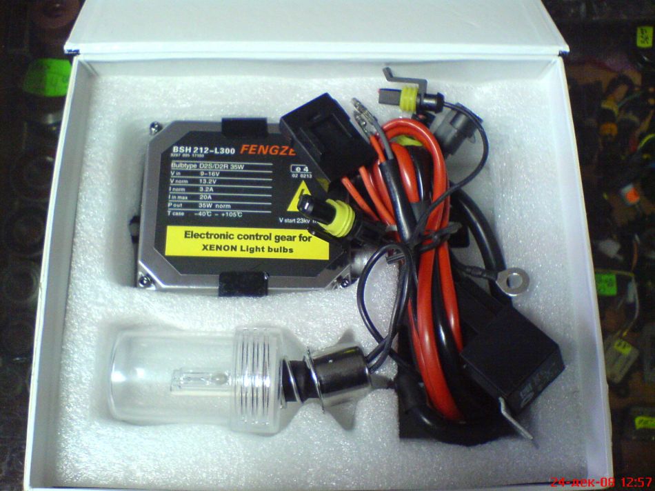

У Н4 цоколь в добрых три раза больший по диаметру. Я в старый отражатель (для опытов) втавил патрон под цоколь Н4 - отражателя почти не осталось.
А ксенон с таким цоколем есть. Даже биксенон, который работает по принципу, как спиральки на лампочке - сдвигает лампу относительно фокуса вверх-вниз.
Комментарий к файлу: Ксенон на скутер со скутерным цоколем.
Ksenon.jpg [ 102.65 KiB | Просмотров: 3957 ]

http://www.alibaba.com/product-gs/21493 ... _BULB.html
http://www.madeinchina.com/2703094/prod ... P15D.shtml
http://jinnuohid.en.madeinchina.com/P57 ... P15D.shtml
А здесь лампочка (ксеноновая) с таким цоколем.

RRR писал(а):
Спасибо что поправил... Что-то я не про то говорил (вспомнил про ксенон) :) Конечно такой галоген бывает. И Даже проще найти такой галоген чем простую лампочку.

Да, это "HS". Это действительно P15D-25-1. Ксенон и биксенон с таким цоколем есть, во всяком случае на Мото.ком.уа таким хвалятся, но уходят в глухой отказ, когда пытаешься выяснить, где брал, почем и "дайте две!".
Особенно веселят фирмы, которые торгуют мотоксеноном и автоксеноном:
- У нас есть ВСЁ! *YAHOO* *DRINK* *THUMBS UP*
- Мне надо с цоколем P15D-25-1.
- Покажите!
- высылаю фотку галогенки.
- ТАКИХ КСЕНОНОВ НЕ БЫВАЕТ!!!!!!
- высылаю фото ксенона :-D .
- :-o ???? :-o !!!!! :-o :-[ :-[ :-[
