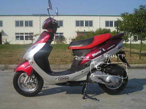

Это норм! Закрой дырки фильтра рукой и папробуй завести, как заведётся и наберёт норм обороты, попробуй преоткрыть одну дырку, погазуй и жди пока нагреется!!! Отпиши как всё прошло!:) Смотри на рисунке, где эти дырки! Тока зажимай рукой!
Ставишь на подножку(вилку), включаешь зажигание, левой рукой закрываешь дырки и левой ногой дёргаешь кик-стартер!!! Удачи!

Ниче у меня не получилось :( :( :( делал..как ты сказал...он не заводится..хоть убей !(из-за че может не заводится ?
