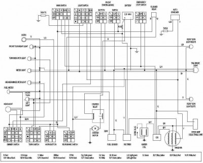

ShrekRed фигня вопрос.
купи нагрузочный резистор и внимательно осмотри колодку которая идёт к правому пульту, я думаю что ты будешь удивлён обнаружив что одного провода не хватает.
нужно будет прозвонить этот пустой контакт с желтым проводом при выключеном свете и рассоединёной колодке. если звонится а при включении габаритов контакт пропадает, то вешай резистор на этот контакт, и ещё посмотри сколько проводов у тебя выходит с генератора, если 4 то те провода которые идут по отдельности не трогай, а те которые в колодке поменяй местами но только с одной стороны, то есть либо со стороны генератора либо со стороны скутера, при условии что у тебя стоковая электрика
вроде ничего не забыл.
у меня та же ерунда была с той разницей что все лампы в порядке а акум сдох.
для начала попробуй поменять местами провода и при заведёном движке включи свет и померяй напряжение, скорее всего оно будет ниже.
422f1d0d8ff3.jpg [ 77.15 KiB | Просмотров: 6400 ]
