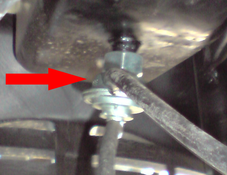

Значит расказываю что у меня=)
Купил скутер RACER URAGAN 50 куб.см. 4Т
Мотор 139QMB
Отьездил 500км. и понеслось...
Ездишь 3-4 дня и всё мембрана которая прикручина снизу бака выходит из строя...
поменял уже 5шт. и вот опять гафкнулась.
из-за чего такая петрушка может быть....
Очень нуждаюсь в помощи... а то менять 2 раза в неделю это накладно ибо 500р стоит...
Комментарий к файлу: Красной стрелкой отмечено то что у меня ломаеться постоянно..

Выкрути ее нах... найди подходящий переходник с резьбой и штуцер и пусти сначало бензо фильтр а потом вакумник,ты говориш летит что с ним льъеца бенз нидержит.ты когда снимал что снего вытряхивал (грязь)

Скорее всего в баке грязь. Я сталкивался с такой проблемой. Распилил вакуумный клапан и обнаружил на малом лепестке чёрные хлопья, которые наглухо забили выпускное отверстие.
Чёрные частицы оказались краской, которой покрашен бак снаружи.
Снял бак, вынул датчик топлива и тщательно промыл все внутри водой с жидким мылом. Воду менял несколько раз и сливал на фильтровальную бумагу. Только после четвёртой промывки фильтровальная бумага осталась чистой.
После такой банной процедуры поставил новый вакуумный насос и было мне счастье. *JOKINGLY*

проблема в том что фильтр там есть... в виде палочки с которой стоит фильтр... там нереально и соринке пролететь....
проблема состоит в том что когда еду глохнет двигатель.... как заглохнет из воздущного вильтра вытикает бензин.... и незаводиться...
Снимаешь патрубки с крана ( вакумный и бензиновый) и он не закрываеться... течёт и всё тут. кран HONDA (в стоке стоял тоже HONDA)

Тогда до кучи еще и иголка не держит в карбе. Даже незакрывающийся кран не может "заливать" карб.

Береберу карб.... отпишу что вышло... ещё вопрос но правда не по теме.... сколько масло должно быть в 139QMB а то поменял и трясусь не перелил ли я.... а то отметок то нет на щупе...

Уровень не трогать.
Надо достать запорную иглу и акуратно почистить резиновое уплотнение и само отверстие в крышке.
Полезно сразу проверить и сам поплавок на герметичность.

Продул весь карб (газрм для зажигалок в балоне ибо насоса и компессора нет под рукой) запорной игре песчинка была.... еле вытащил саму иглу......
продул всё что можно будем пробывать....
спс=) результат отпишу

поставил карб поменял топливный и кран... что бы наверняка... всё работает и бегает
всем спасибо. =)
