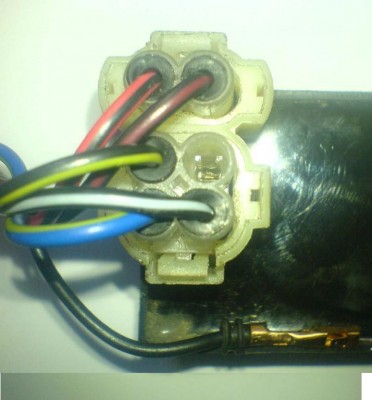

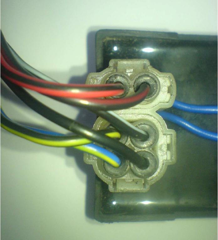

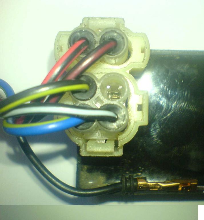

Прошлым летом племянник проявил самостоятельность-поработал сваркой на глушителе не снимая. Пришлось менять коммутатор. Свет так и не сделал-сгорали лампочки, видать полетел и преобразователь напряжения. Этим летом решил сним повозиться. Сейчас 2 коммутатора и преобразователя. Но какая то ерунда. Заводится на обоих коммутаторов.(6 ШТЫРЬКОВ) . Но на одном свет не включается, на другом при глушении ключём или кнопкой двигатель не глохнет, а загорается свет (если он вкючен тумблером) если опять повернуть ключь зажигания на пуск-свет тухнет. Выклучаеш зажигание-свет опять горит, двигатель не глохнет. Можно ли перекинув штырьки на разьёмах получить нужный мне результат? Может кто подскажет где есть схемки коммутаторов на 6 шт. И ещё- один контакт тестера приложил к минусу аккомулятора(подсоединённого к клемам), второй на массу-железо скутера- 18 вольт. Не поверил глазам,но потом почуствовал ,что пальцы немного щиплет. Это когда скутер заведён.Междe клемами аккомулятора12 воль. Это то что значит? Если заглушить- клемы + и - не звонятся всё чисто. ПОМОГИТЕ.

vot
petlja sinjaja.jpg [ 51.14 KiB | Просмотров: 2660 ]
bes petli.jpg [ 53.33 KiB | Просмотров: 2664 ]
