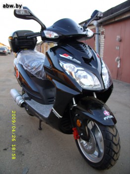

вопрос к специалистам.
скажите, может ли на данной моделе стоять какие либо ограничители скорости ?
после обкатки едет максимум 50-55км\ч на ровной поверхности. (при этом при разгоне до 10-15 км скутер немного стреляет, то есть очень богатая смесь получаеться) потом же резко начинает ускоряться, но до малой скорости, чтобы так до 70-75 разгонялся было бы супер.
бенз 92
масло 10\40
масло в редукторе 75\90
может ограничители стоят ? может как я читал на другом форуме нада поменять втулку (она всему причина)
скажите пожалуйста.
заранее спасибо.
