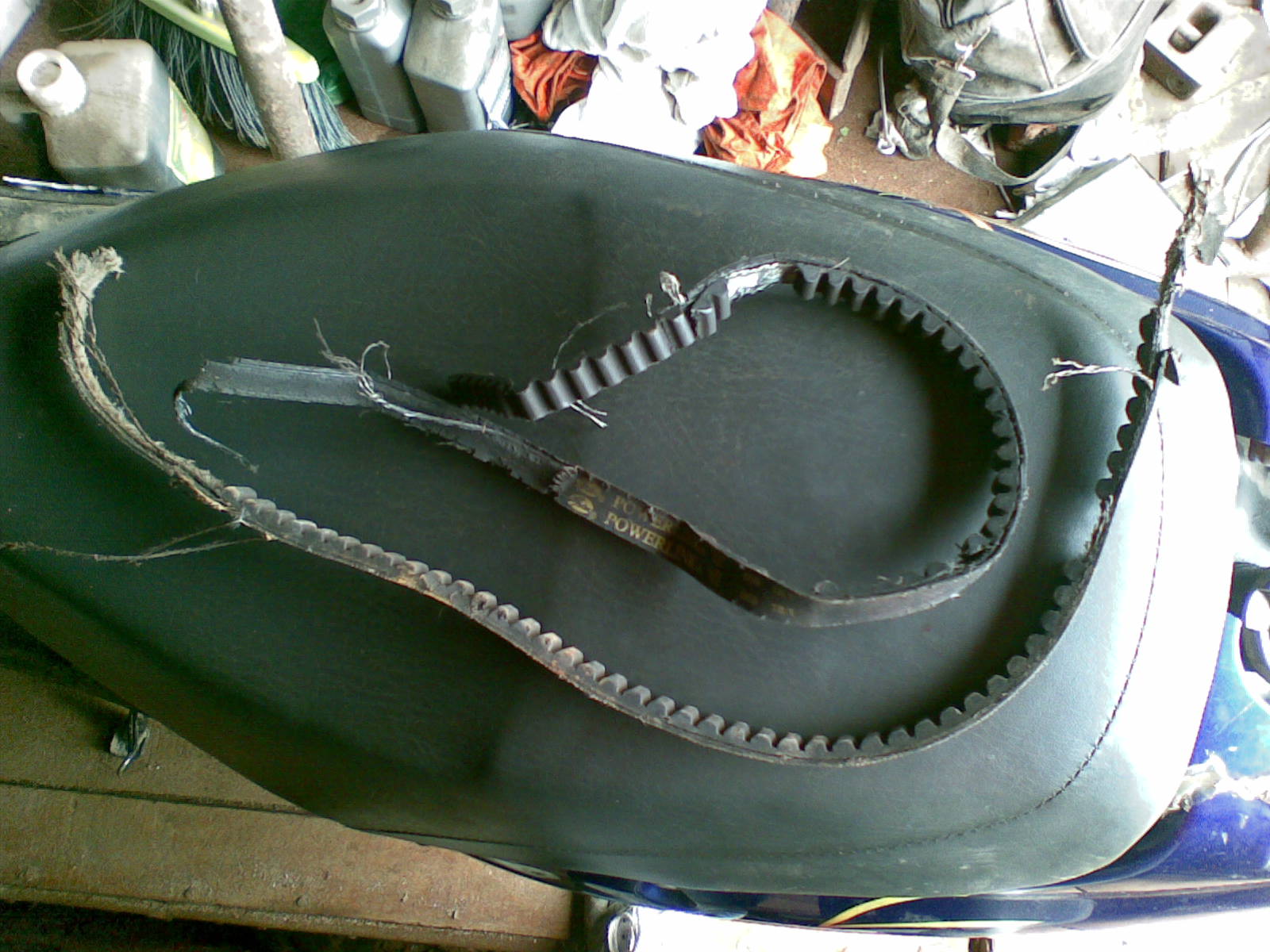

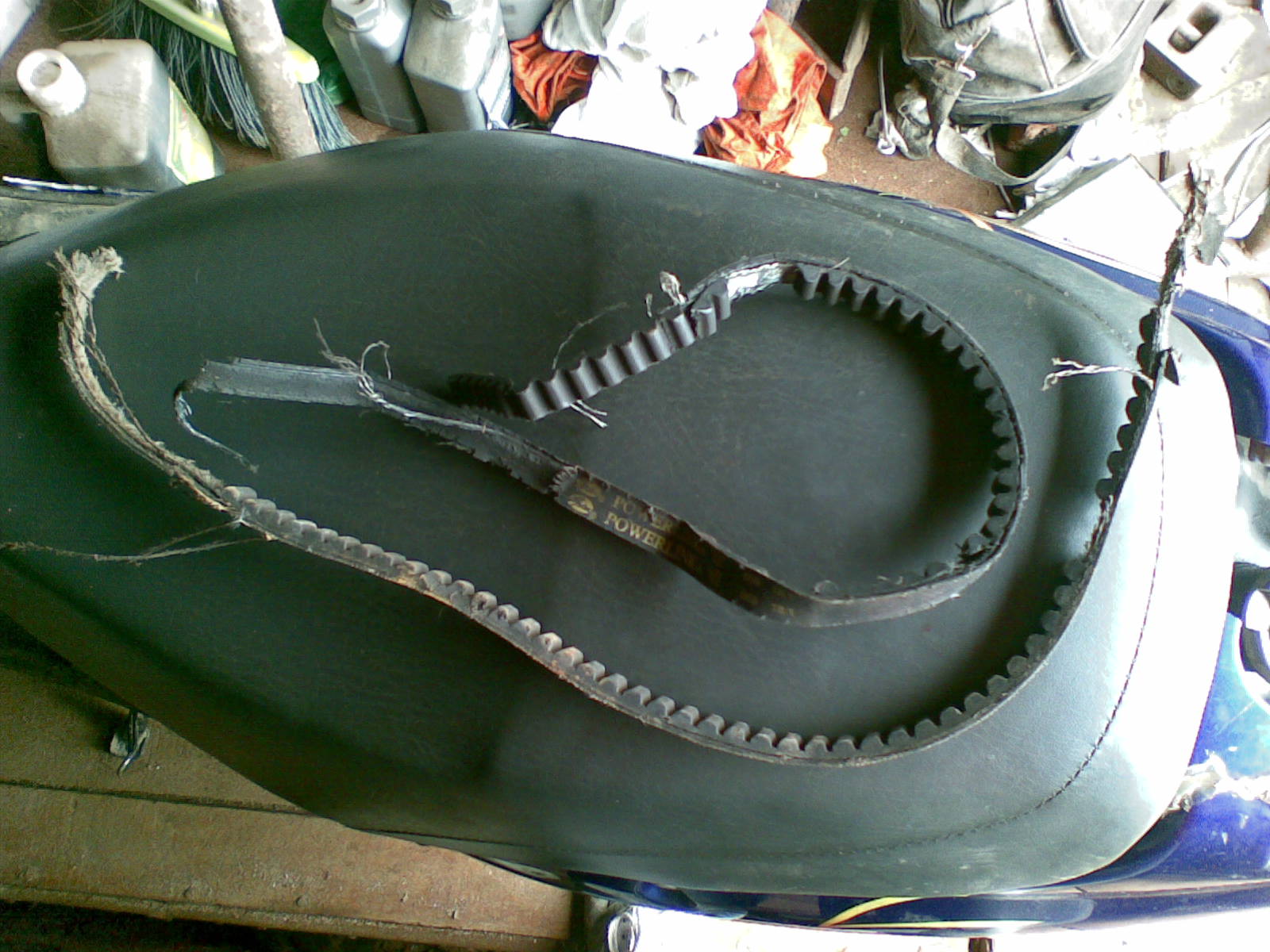

дабы не создавать новой темы напишу тут, у меня почти такая же проблема ток у меня всё стоковое (ну кроме ремня :-[ )пробег скута 12к где-то на 10тыс лопнул оплавился и порвался ремень в итоге был сломан видуший барабан (заменил на такой же ) но все равно сначала он нагревается а потом сцепление ........что делать кто знает может у каво было у же такое?

Фотка ремня ну очеень информативная)) Зачем? :-D
Часто причиной преждевременного обрыва ремня и нагрева вариатора является повышенное радиальное биение коленвала. При неаккуратной разборке (с варварскими методами стопорения колена напильниками или просто от души ключами поработали) колено гнется и начинаются нехорошести с вариком: греется, ремень жрет... Если так - то жди нового обрыва ремня.
